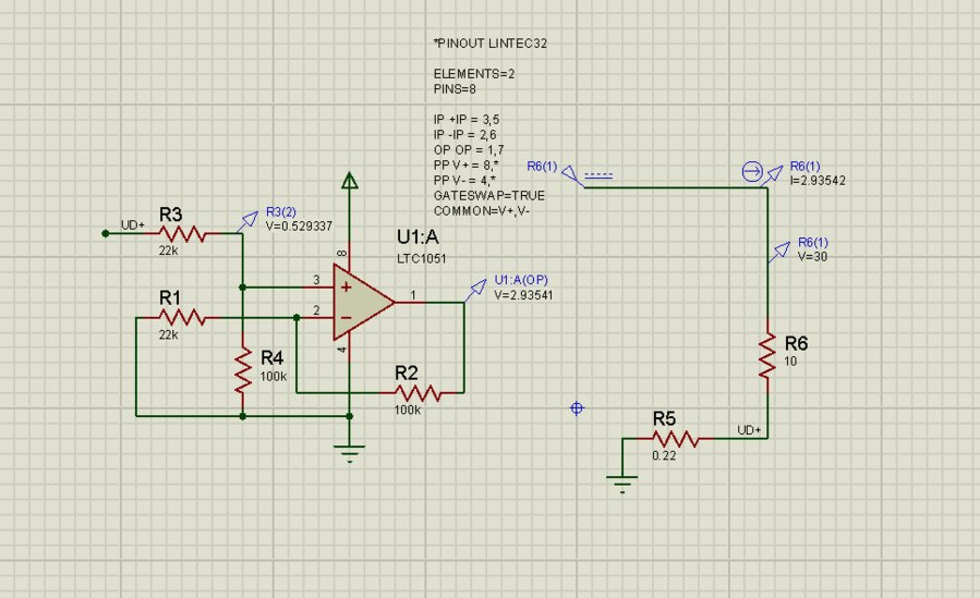

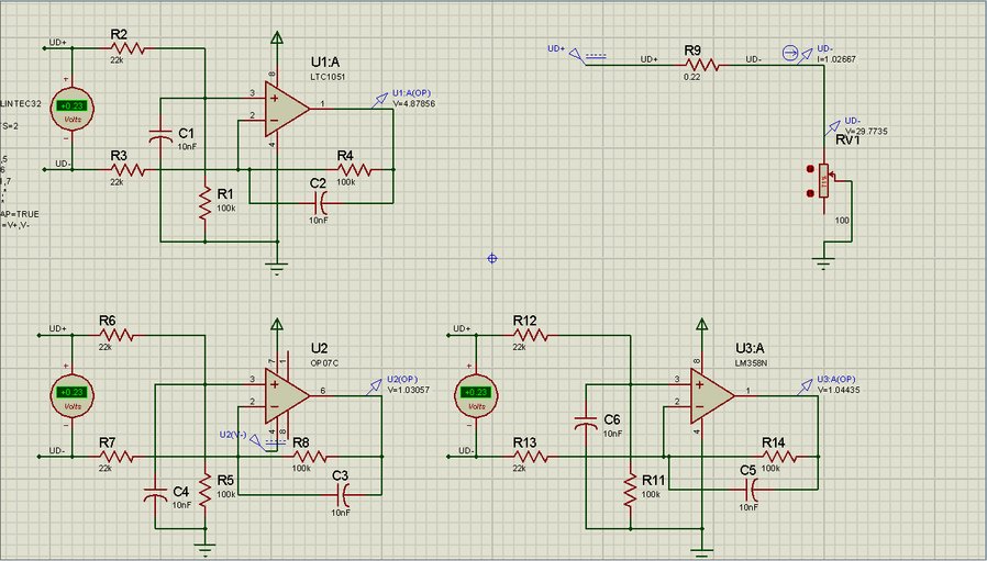

今天在网上闲逛看到介绍说LTC1051这个是个单电源高精度运放,就想拿来跟op07对比一下看哪个精度高一些,仿真出来的结果却不对,接成差分放大op07精度可以就是需要双电源,LTC1051居然差了快2倍的输出,是LTC的仿真有问题,还是这个运放不跟其他运放一样计算电阻,请各位大神帮忙解答一下,谢谢。

运放差分放大1.PNG 我好像找到原因了,不知道对不对。
把检流电阻从高端移到低端,结果就正常了,看了一下高端的时候,运放+端电压有6V多,这个运放输入信号是不是不能超过运放输入电压? 只是自己的一点看法,请大神指正。

发表于 2016-4-9 06:39 | 显示全部楼层
encyc 发表于 2016-4-8 16:53
我好像找到原因了,不知道对不对。
把检流电阻从高端移到低端,结果就正常了,看了一下高端的时候,运放 ...
任何器件输入电压都不能超过电源电压,轻则无法正常工作,重则烧毁
