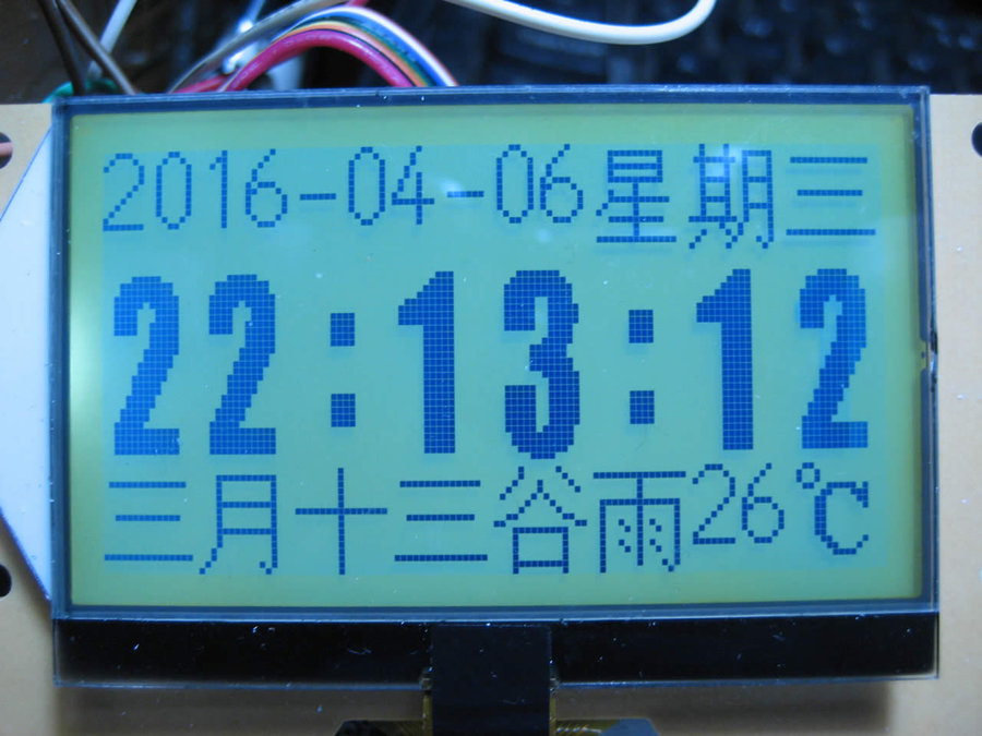

这个只是大字要字模,别的不用做字模了。
发表于 2016-4-11 10:01 | 显示全部楼层
楼主显示屏效果不错。
25的芯片搞不懂为什么都是宽的。正常不宽的很难买到。
