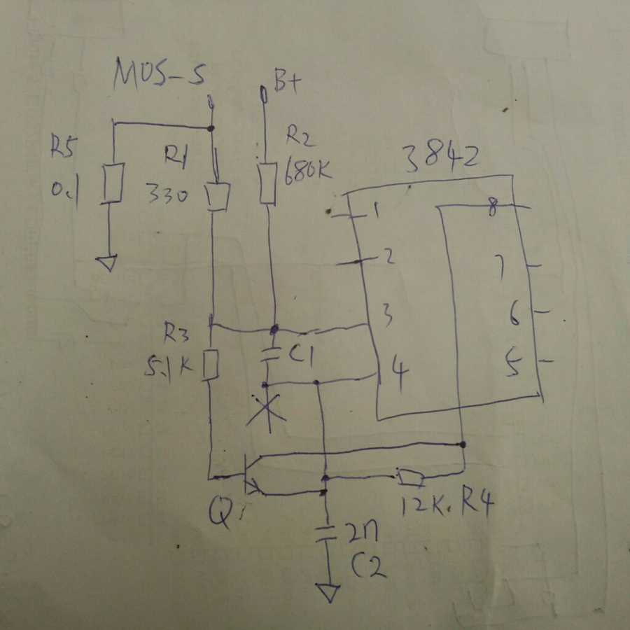

电路是某电源里按照实物画出来的
按照资料说明3脚是电流检测,超过1v关断输出
4脚是外接rc振荡,锯齿波幅度范围在1.2到3.8v之间
搞不懂R2    R3   C1  Q的作用,求高手解答

楼主你的图有问题吧!

我也感觉楼主的图有问题了。接+B的电阻除了一个吸收电路的就是一个启动电路的,楼主图里的680k像是启动电阻,不该画这里

那个电阻按说应该在7脚吧

R2可能有高压保护的作用,
Q、C1作用,请搜索“次谐波振荡”。

我也感觉楼主的图有问题了。接+B的电阻除了一个吸收电路的就是一个启动电路的,楼主图里的680k像是启动电阻 ...
那个电阻是补偿输入高低压限流点的,另外那个三极管是不是画错了,应该做斜率补偿用的

三极管的b、e画反了。
