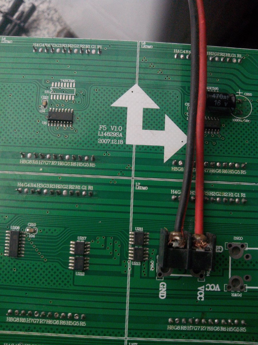

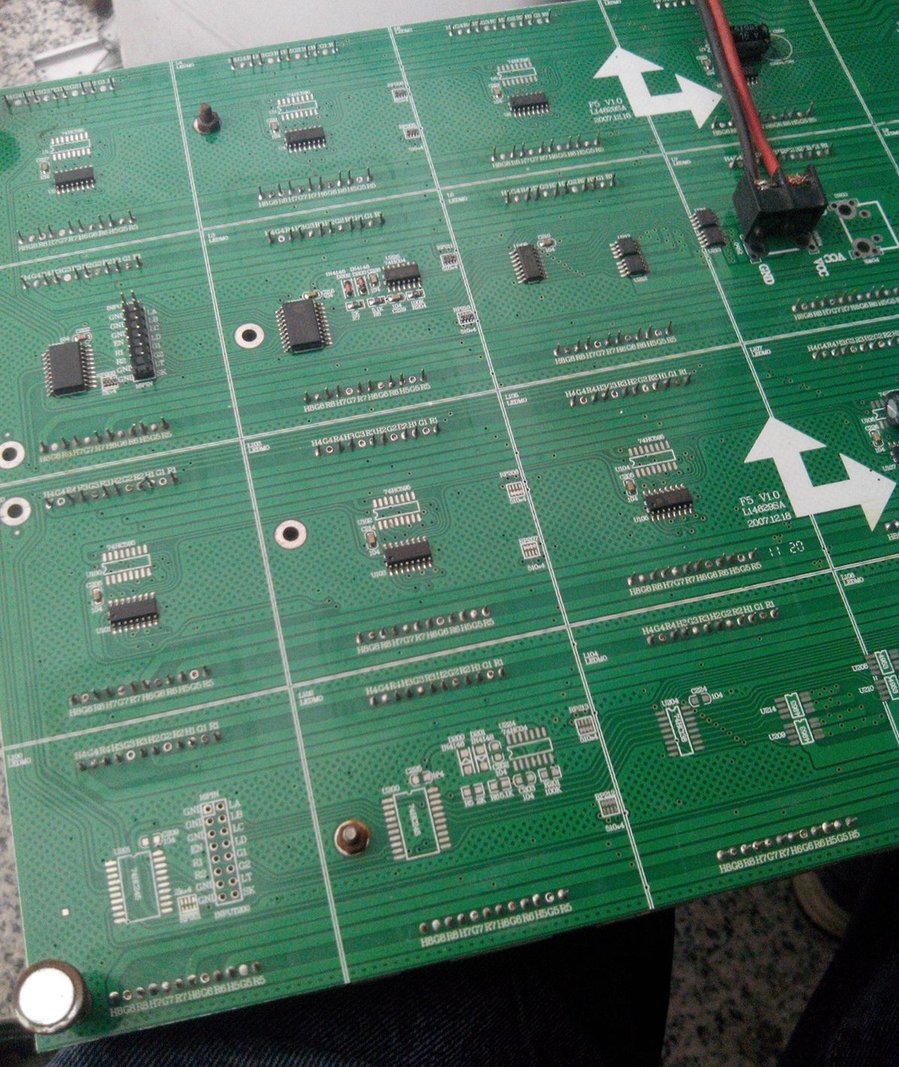

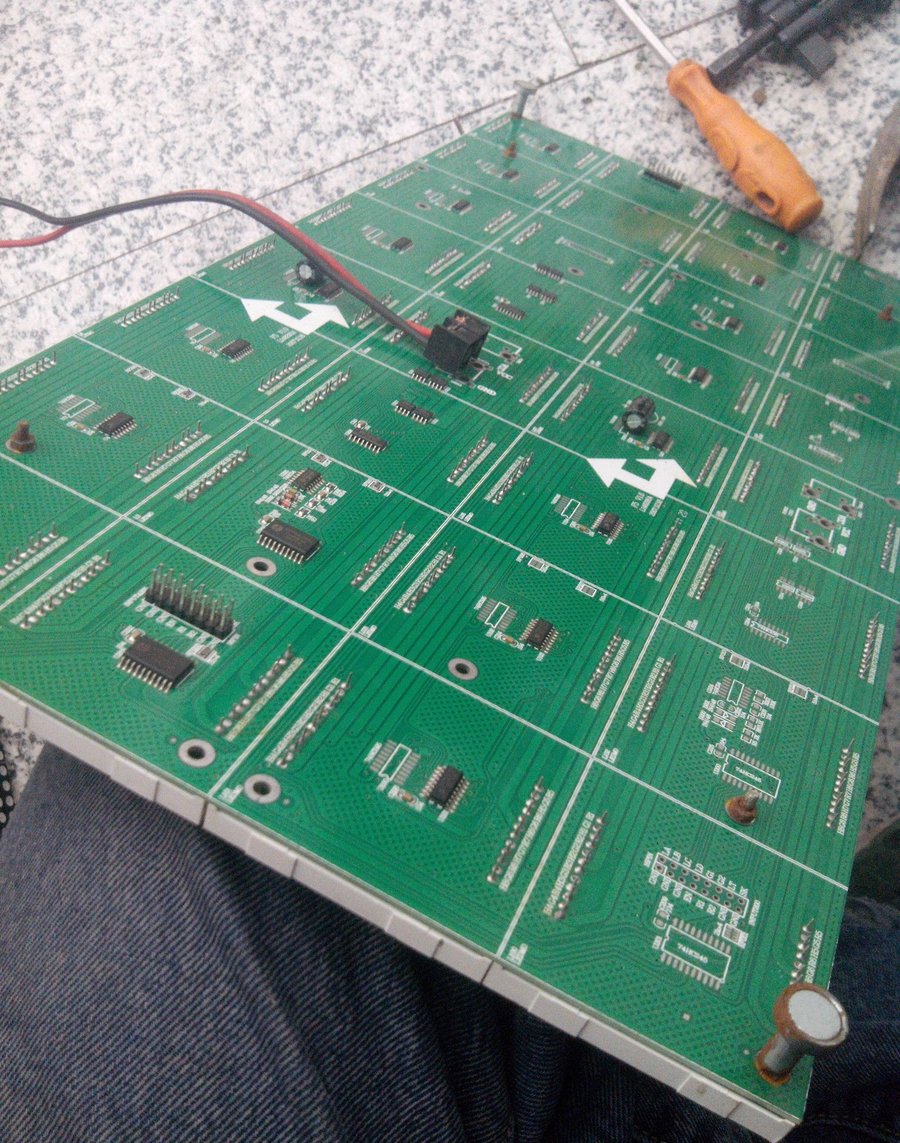

5mm管芯64*32单红点阵驱动请教
前两天我们这里废旧收购站拿了两块64*32单红色的点阵屏,不知道好坏,请教大家有没玩过类是的屏。大略看了下 评上就这么些芯片,和我们群里的屏 程序能用否。
IMG_20160412_120752_副本.jpg IMG_20160412_120727_副本.jpg IMG_20160412_120710_副本.jpg IMG_20160412_120654_副本.jpg
 楼主| 发表于 2016-4-12 16:22 | 显示全部楼层

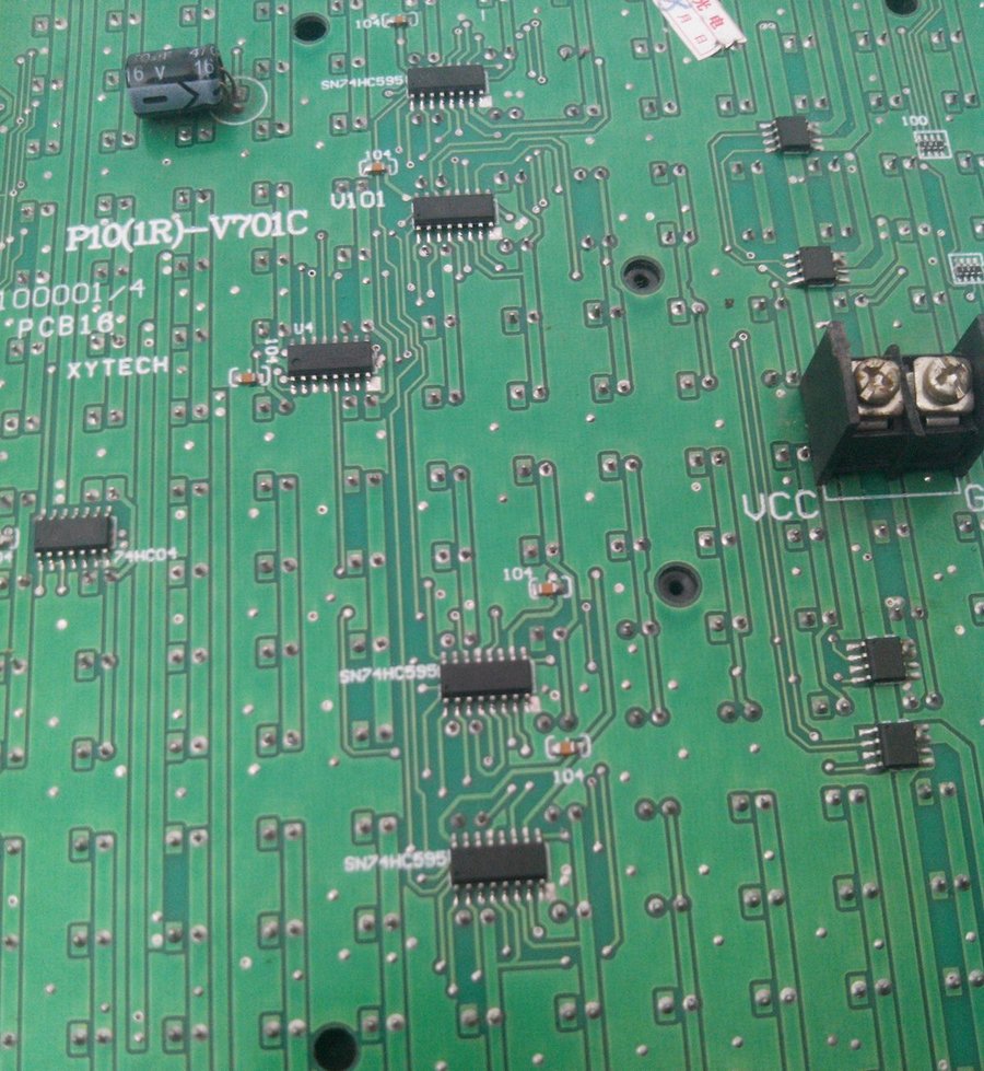

PCB 估计是双色模块的设计,但这个屏上是单色的模块。上面还有好多IC 空余的没有安装,现在焊接上的模块总共才16个引脚,所以肯定是单红色的。
LED 点阵芯片数量
74HC595  16片
74HC245  2片
74HC04         1片
74HC138         1片
4953         4片

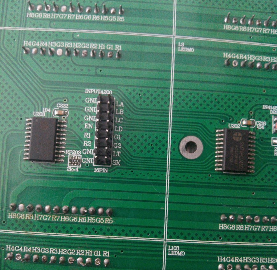

这个屏上只有一片138 ,4个 4953 ,怎么控制到32行?硬件连接还没查清,查询了接口是08的标准接口。
发表于 2016-4-24 18:58 | 显示全部楼层
一个138 是八扫
我分明看见板上有印  LD 的 这是16扫的  板上有2个 138   8个4953
我都看见了

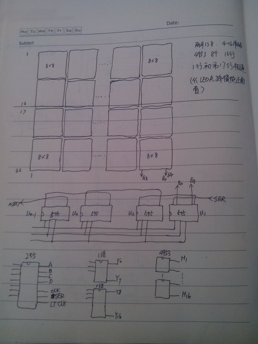

 楼主| 发表于 2016-4-29 15:37 | 显示全部楼层
IMG_20160429_113958_副本.jpg 对的,文字有发错了,当时看到另一块屏(这个P10屏  16行32列)的芯片了。
经过简单测试发现屏的最上面第一行和下半部分的第一行(从上到下第17行)是连接在一起的。 一共是32 * 64点, 两篇138级联成 4/16 控制16行  8个4953驱动,大家遇到的32 64 的屏是否就是这样连接的 ? 在坛子里找了几个测试程序,不显示,乱的,预计是否硬件连接不一样。
发表于 2016-5-1 19:38 | 显示全部楼层
标准08接口的,把G1和R1,G2和R2接在一起就可以了,
