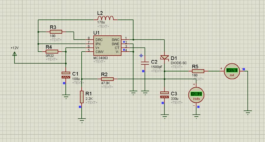

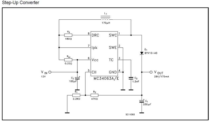

本小白想做一个5V转24V升压电路,5V输入采用5V电源适配器,希望输出电压为24V左右,电流200mA以上,考虑用MC34063升压芯片做,按照手册上面的升压电路用proteus做了仿真,和官方数据差不多,但是我只知道输入输出电压比与R1,R2有关,具体比值好像也没说,另外我想问实际中采用5V电源适配器的话,能达到我要的功率吗?

34063要扩流,否则5V入24V出时,电流只有130MA左右,前提还是正片才行。34063输出电压计算公式1.25*(1+R1/R2)
其他芯片比如MP2307(KIS-3R33S的核心)电路也比较简单的

 楼主| 发表于 2016-4-13 16:26 | 显示全部楼层
sdf15937 发表于 2016-4-13 15:47
34063要扩流,否则5V入24V出时,电流只有130MA左右,前提还是正片才行。34063输出电压计算公式1.25*(1+R1/ ...
还要计算其他元件的参数吧,比如电容,电感等。

发表于 2016-4-13 16:29 | 显示全部楼层
34063有在线的计算器。其他的计算公式复杂,我也不知道该怎么算
