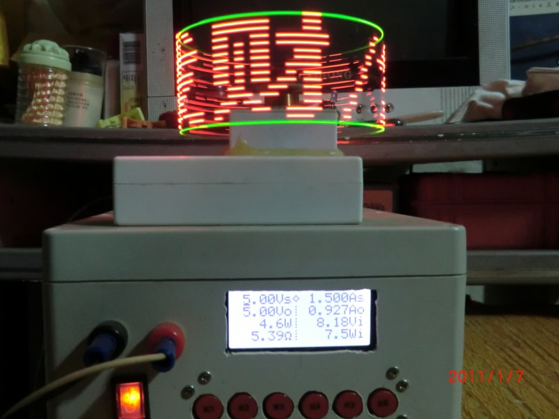

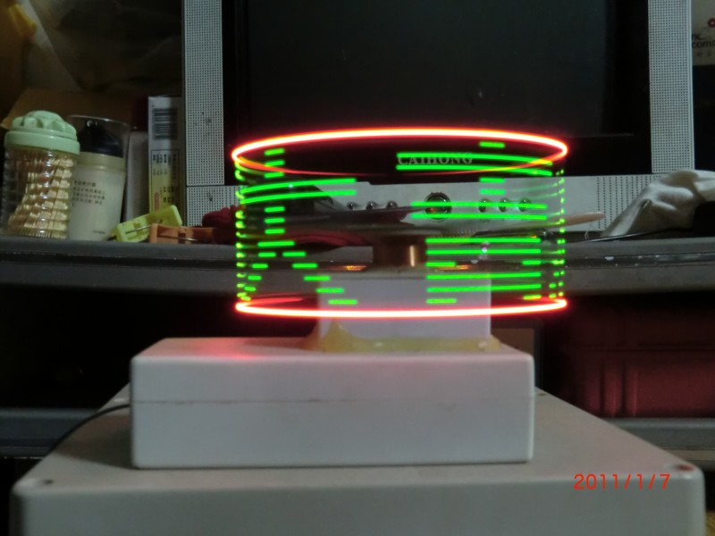

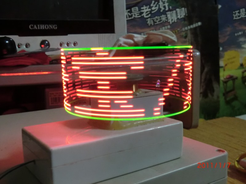

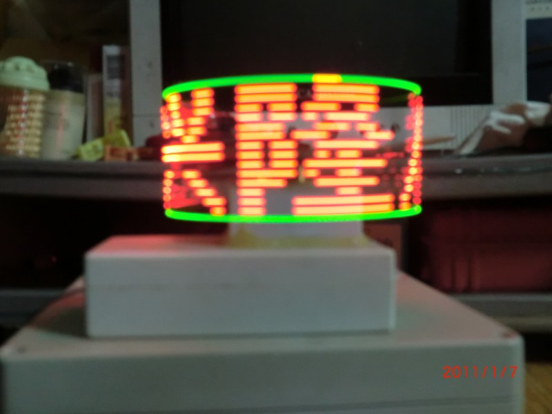

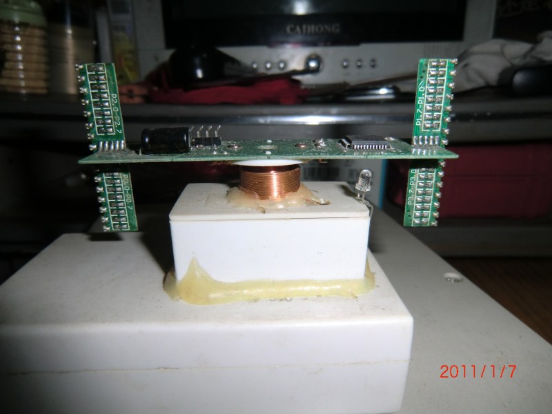

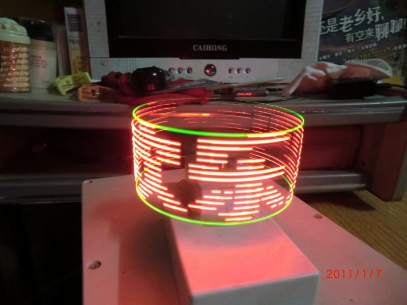

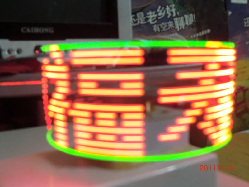

上段时间做的旋转LED点阵
视频:旋转LED点阵
 楼主| 发表于 2011-1-8 19:43 | 显示全部楼层
回复 1# LBQ691477940
    ;十字旋转LED点阵  09/02/2010
;单片机为STC89LE51系列PQFP44封装,晶体11.0592MHZ

;CFG:  ;SETB  EA;开启中断,根据中断来确定显示的起始位置
  ;SETB  EX0
  ;SETB  IT0
    MOV  DPTR,#TAB
MM00:
  CLR  20H.0
MM:  MOV  A,R2
    MOVC A,@A+DPTR
  CPL  A    ;将取出的值取反
  CALL  HBIT   ;调用位交换子程序,用来实现字倒著显示或者正著显示
    MOV  R4,A   ;暂存在R4中

  ;DJNZ R6,$   //这个延时决定了字形宽度
  DJNZ R6,$  // 这个延时决定了字形宽度 ,延时越长字形越宽

  JB   0E8H.3,$   ;0E8H.3即P4.3口INT2口,检测是否低电平
MMM:
  JB   0E8H.3,MM00   ;0E8H.3即P4.3口INT2口,检测是否低电平

HBIT:  ;这是一个位交换子程序,用来实现字倒著显示或者正著显示
  ;倒著显示时适合电动机在上面挂起来安装的情况。
  MOV  C,ACC.0
支持楼主。我也用汇编,多多指教  话说字模里面重复的字比较多,像“财”字。另外,LZ用protel99画的原理图?很黑的说,管脚看不清会误事。

   问下楼主,电机的转速是多少?转速是怎样控制的。
   下面的控制盒是个什么电源。

   你问得太专业了答不了你 电机型号为 RF-370CN-12560,实际制作马达的转速没有怎样控制并接法是RF-370CN-12560型马达直供5V.字体的肥瘦可以适当调整程序中的延时。
