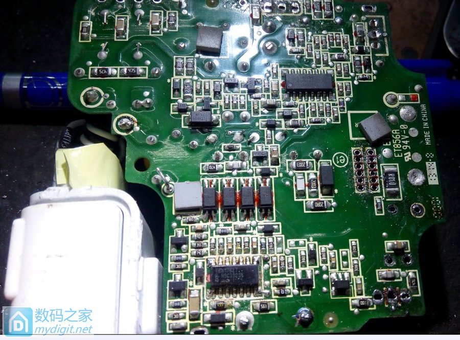

淘到一垃圾苹果电源,20v4A 85w那种,坏的,经几番折腾现已修好,有个问题-----空载加220v电后要过一会20v才能输出,如果带上负载直接上电,就没有输出,本来想把这个电源用在T12上的,有什么办法可以带载启动啊,如果绕开Q1直接输出,没什么问题。看了他的输出部分,第三张红圈处。其中Q2,R2拆壳时被我弄坏了,不知型号和阻值是否取得合理,请3AG给指点下.最后一图的VCC,VDD是我仿真时加上的。

绕开Q1有两个问题,一是输出达不到标称的20V,只有16V,二是最大电流保护失去作用。

Q2随便找个NPN小功率三极管就可以代替。
用三极管代替后,减小R4,可以换成10K电阻。

试了下,还是不行。现在是带负载上电,输出端有1.6--1.9v的跳变电压,就是不启动,如果用万用表笔搭上量一下偶尔就会启动,或者重新上下电有时也能启动,难道是工作点在临界值上?

你带的什么负载?尝试加大辅助绕组的启动电容
哎不对,电源有单片机管理?那就当我没说
