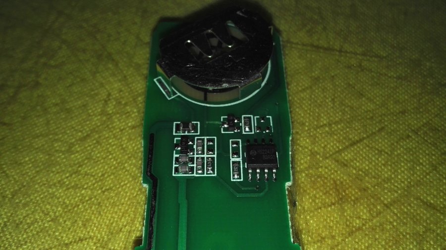

现在技术还真是发达, 买了个电动车,想看看遥控器用的啥频率的声表滤波器和编码IC,拆开一看里面居然只有个IC,连声表和晶体都省了。。。更神奇的是,虽然只有8只脚,居然支持5个按键。。。

大概都继承在内部了。

估计再过一段时间,那个IC旁边的贴片电阻电容三极管也都集成在内了,板子上就一个IC。

现在很多遥控都是这种单片方案了。
现在市面上又很多内置高频的单片机。便宜,硬件电路也简单得多。

HS2241P 是采用低耗高速CMOS 工艺制造的专用编解码电路,它内部包含一个32×2Bit 的一次性可编程只读电存储器(OTP-ROM)。HS2241P 提供给用户一个方便的开发和检验它们的程序的环境。用户可以根据自己需要来确定不同的编码,有两种编码可选,最低有220 种(百万次),最高有240种(万亿次),可以有效地降低编码重复率。2. 特征◆ 低静态电流,小于1.4μA ◆ 工作电压范围宽:1.8V~5.5V◆ 4 按键组合输入,可有15 个组合按键 ◆ 一位码宽误差范围:±10%◆ OTP-ROM ◆ 可以选择发2240 或1527 两种码型◆ 单独的按键指示灯引脚 ◆ 小体积8 脚封装◆ 两种工作模式(可选):省电模式、正常模式◆ 每次按键发送2 帧才能完毕,第一帧、第二帧地址可以不同(决定于OTP 内的数据)
