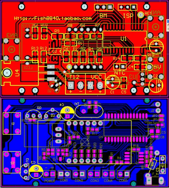

PCB图样
上面是前天通宵到6点,发去做的白光
下面是按前天的板子改的宝贝。。。猜猜是啥?
板子很像吧。
