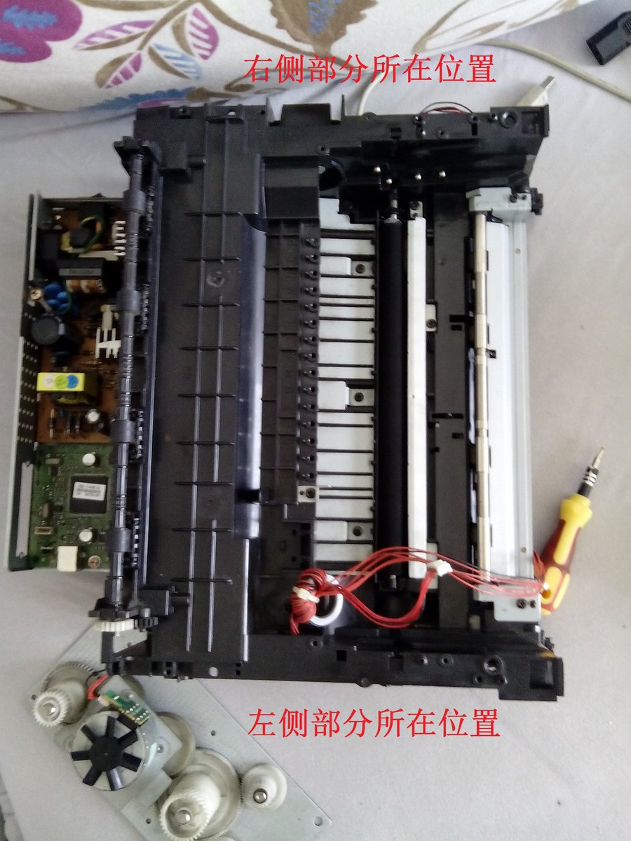

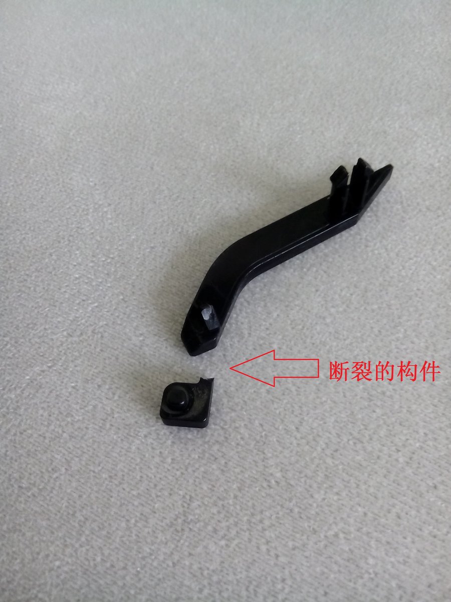

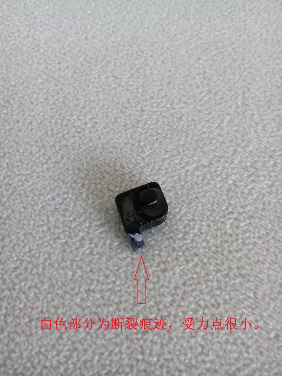

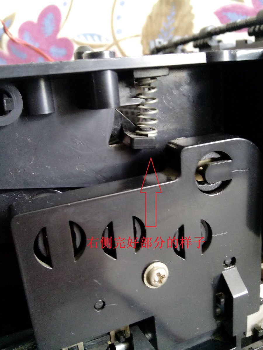

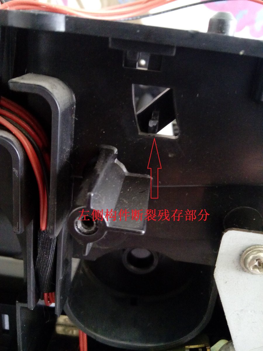

不提卖家的名字了,免得落下人身攻击之嫌。该卖家要求是支付宝先款交易,光主机无线材包邮180元,不退换不投诉。到货以后下楼取件,俺看外包装完整,开箱后也没有看到有破损就收货了。回家找了要电源线上电试机,一通电就开始转,同时咯噔咯噔响,打印进纸一半就卡了。由于没有卖家联系电话,只好通过站内信留言,当时卖家可能不在线,未回站短。第二天因为着急,直接拆机了,情况如下:
后来卖家互加QQ进行沟通,卖家开始说俺硒鼓没安装到位,俺就把图片发给他看了,他说是运输时损坏,嫌俺没有验机,说什么发现损坏可以拒收之类,又搬出不退换不投诉的调子。问题是俺先款,拒收后他要是不退款怎么办,何况大家也能看出,那个损坏的构件不拆下整个外壳是根本看不到的。之后该卖家又说让俺用胶水粘一下什么,后来俺也试着粘了,无奈受力面太小,空间位置也狭小,根本粘不住。实在没招了,在淘宝上找了几个打印配件的卖家,都没这个部件。最后还是通过同事的一个朋友在当地开的一家维修点进了配件,只收了配件及运费15元,免了维修费。后来俺给卖家发消息,想让他承担这15元配件费用,结果QQ直接不回复消息,找不到人了。

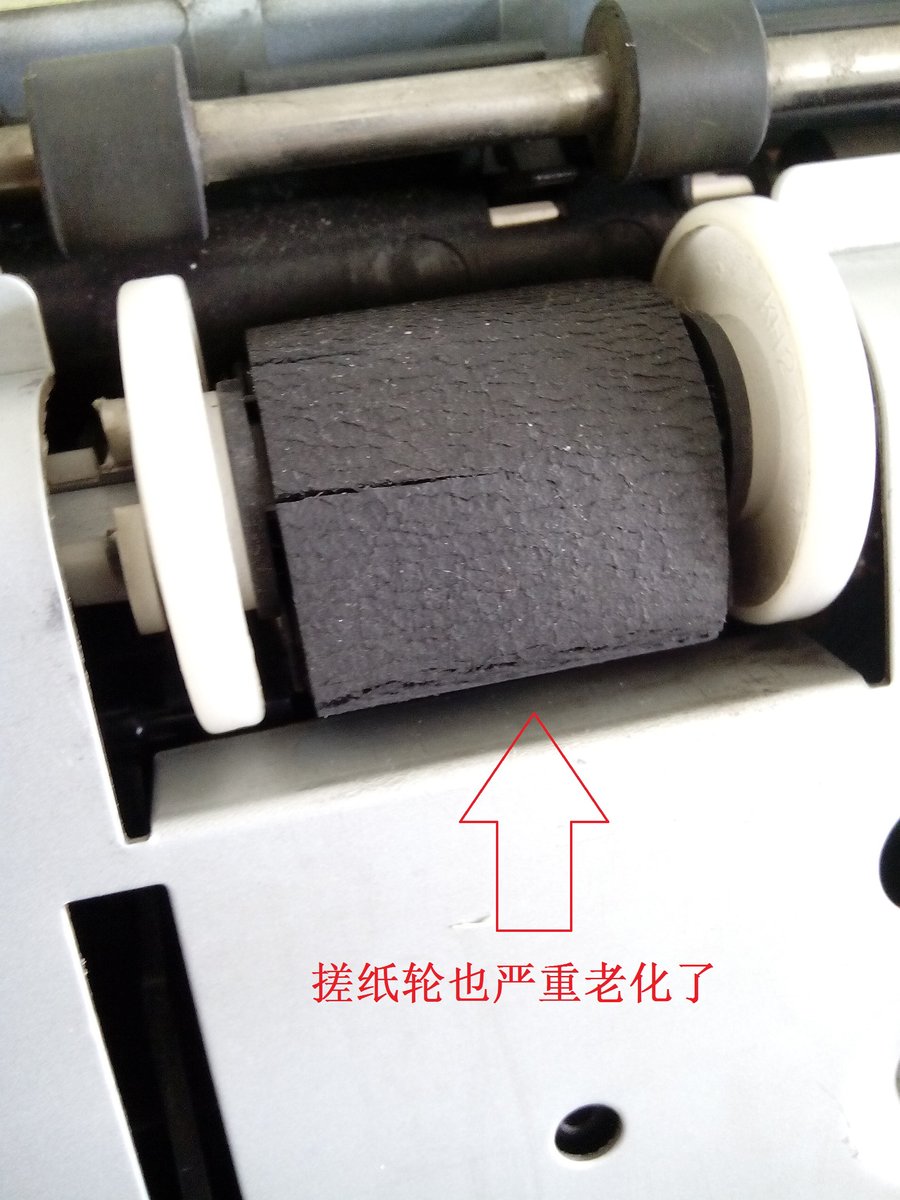

最后的图上也能看出,机器搓纸轮也快挂了,总之这是几年来最闹心的一次网购了。一句话:网购有风险,先款需谨慎。纯属吐槽,不喜勿喷!
