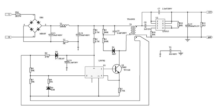

找到一款电源电路,告知输入AC90-256V,输出5V2A。
变压器只给出这么多参数:EE16L 5+2 0.95mH
小弟实在不会计算,希望各位大牛能帮忙算一下变压器的参数。
多谢!

发表于 2016-4-18 14:57 | 显示全部楼层
搜了一下,电源网有个帖子:
http://www.dianyuan.com/bbs/1489040.html
复制过来:
高频变压器参数与计算公式
高频变压器制作与技术参数

发表于 2016-4-18 21:12 | 显示全部楼层

我只是高中 , 做過一年 SPS 開關電源
電晶體 基本型 , 90v - 240v , 30 W
線路 只要照抄 , 鐵芯間隙 要去磨
要磨中間 , 就要砂輪機 , 這樣才穩
大多 是在邊側 墊片 , 來得到 間隙
最熱 是變壓器 , 安規要 90 度 以下
效率 60% 就可用 , 但要追求 80%
30W 鐵芯間隙 , 最小可 0.5mm
0.8mm 也可用 , 但 效率低
調壓用 分壓電阻 , 不重要
重要是 鐵芯怎做 , 這很難
要電子負載 , 不斷實驗 來提高效率
DIY 簡單 , 要賣 安規就難
一般人 , 只要 繞變壓器 都能做
要做 低效率就能用 , 好做 穩定
要賣 要去量產 試燒機 , 才知穩定
就是 自用簡單 , 要賣難 賺錢 難
鼓勵 DIY
90 度 以下 ,  不會 掉電壓
就是 它的 瓦特 數
所以 , 要 DIY 電子負載
用 墊片鐵芯 , 電器不穩
要 磨鐵芯 用日貨 , 老闆 會講話
要等 兩禮拜 , 才到貨
有賣 0.6mm 間隙 鐵芯 , 都可 DIY
发表于 2016-10-14 22:33 来自手机 | 显示全部楼层
楼主这个原边反激感觉是不是有点古老了?楼主去看下昂宝的ob2500pcp电路和应用。比较简单。6级能效。我量产几万台了,很稳定。ee16可以输出12瓦,其实好的慈心,ee13就够了。
