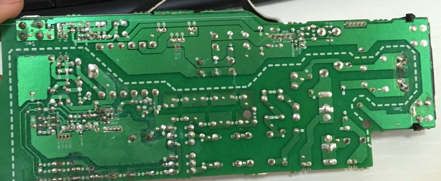

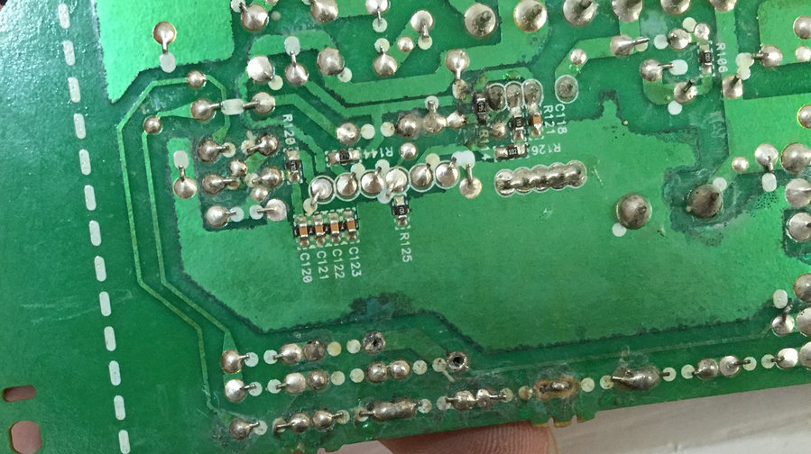

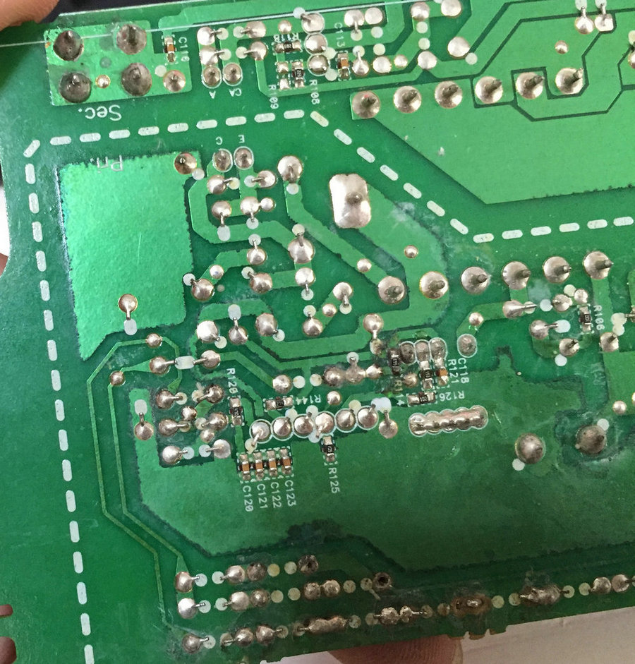

此电源板是天龙功放的一块待机电源板。
现在输出电压不正常 本来输出DC 5.2V电源  现在输出DC 0.5V
请坛友支招~~~!

感觉无非IC,光耦,基准,这个貌似是集成功率管的,先从IC工作条件查起吧:)

多恶劣的使用环境啊。锈成这样
 楼主| 发表于 2016-4-18 18:34 | 显示全部楼层
zhqsoft 发表于 2016-4-18 12:52
多恶劣的使用环境啊。锈成这样
南方  南风天 返潮很厉害

从保险,整流桥,电容查,看看热端整流是否正常,然后再测试后端,431,光耦啥的。

已经修好了   感谢大家   就是一个1M的启动电阻坏了  电阻表面毫无痕迹  我一个个测才发现的  天龙用料不咋地
