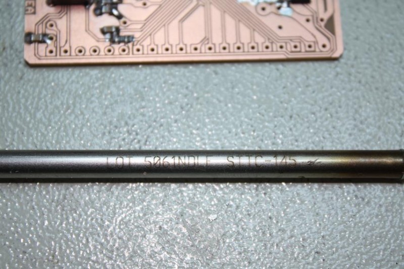

如题,上图
上面是LOT-5061NDLF STTC-145。
 楼主| 发表于 2011-1-10 11:04 | 显示全部楼层
再来一张全景。呵呵
主要问题是不知道内部带不带热电偶,电阻测了一下,非常小。0.5Ω。。不知道需要多少瓦的电源才能驱动。
发表于 2011-1-10 11:36 | 显示全部楼层
OK/Metcal  MX系列主机的发热芯
发表于 2011-1-10 16:34 | 显示全部楼层
在没有详细参数的情况下应该使用数码可调电源慢慢测试。
发表于 2011-1-10 17:32 | 显示全部楼层
驱动这个难哦,要高频电流。
