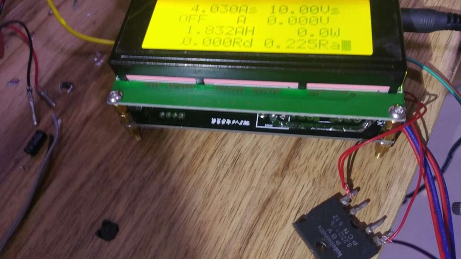

没怎么校准~直接上负载了,后来发现负载也没校准~虎头蛇尾了~只好用表测下,晒晒
应要 传下 M8V6内阻测试,上边两张 今天折腾好的,好像还比较准吧,哈哈一天天稀里糊涂的,好像别的又弄的不准了,下面是转载的内阻测试接线图

焊得不错             功率管的线似乎细了点啊

我想请问一下,内阻测试,接那组线,如何接,能给个详细的图片说明?谢谢

 楼主| 发表于 2016-4-27 08:41 | 显示全部楼层
你说的是电子负载吧?负载输入下面有3P 接口,两根线短接,然后接GND测试,应该是 这样,记不清了,在坛子搜下
发表于 2016-4-27 08:52 | 显示全部楼层
问一下哪里买的套件?
 楼主| 发表于 2016-4-27 08:58 | 显示全部楼层
asus2008 发表于 2016-4-27 08:52
问一下哪里买的套件?
我是X宝弄的,应该还有,需要M8V7电源的话,我这有原件,但没有PCB,
 楼主| 发表于 2016-4-27 17:41 | 显示全部楼层
occupy 发表于 2016-4-24 01:37
焊得不错             功率管的线似乎细了点啊
其实又大又粗的~
发表于 2016-4-28 17:21 | 显示全部楼层
问下,我之前做的M8V7电源,关机的时候有高压脉冲,烧了好几个单片机,你这个有没有啊~
