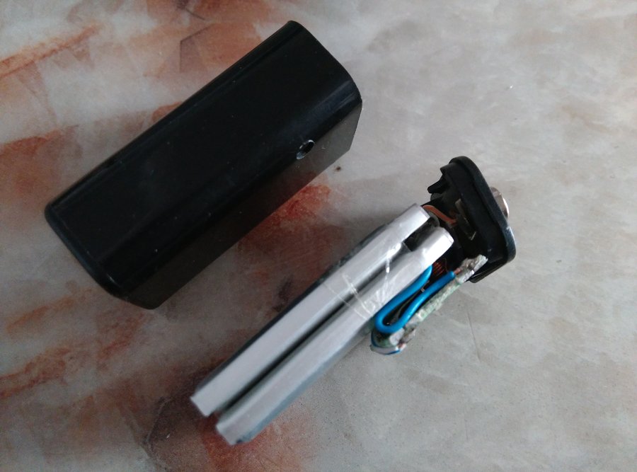

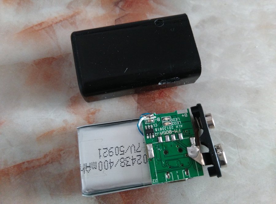

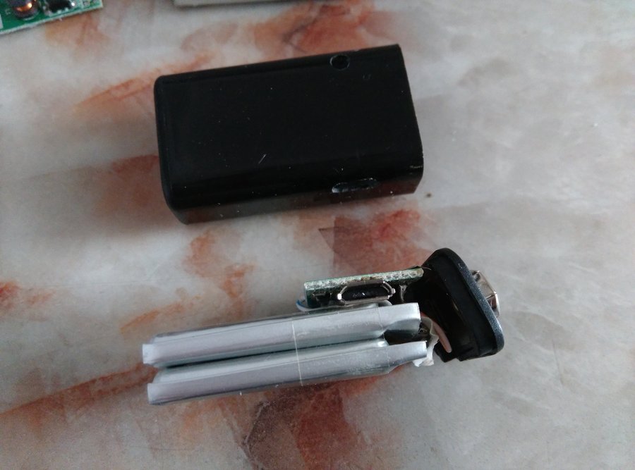

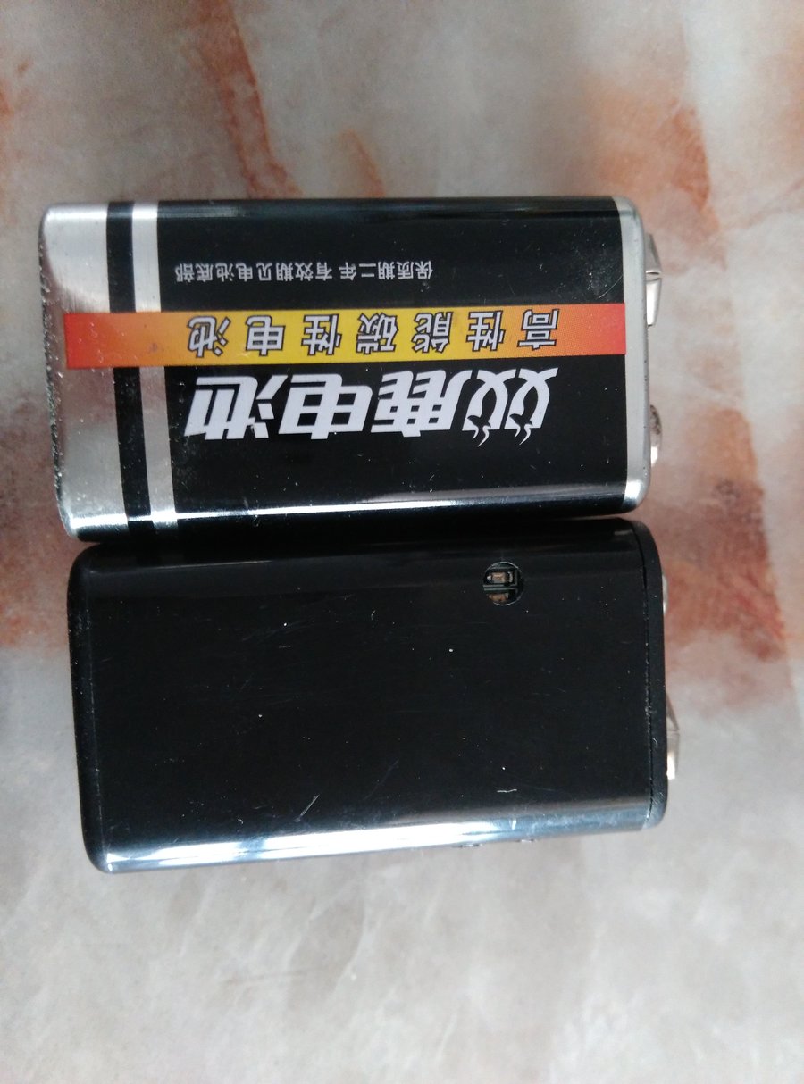

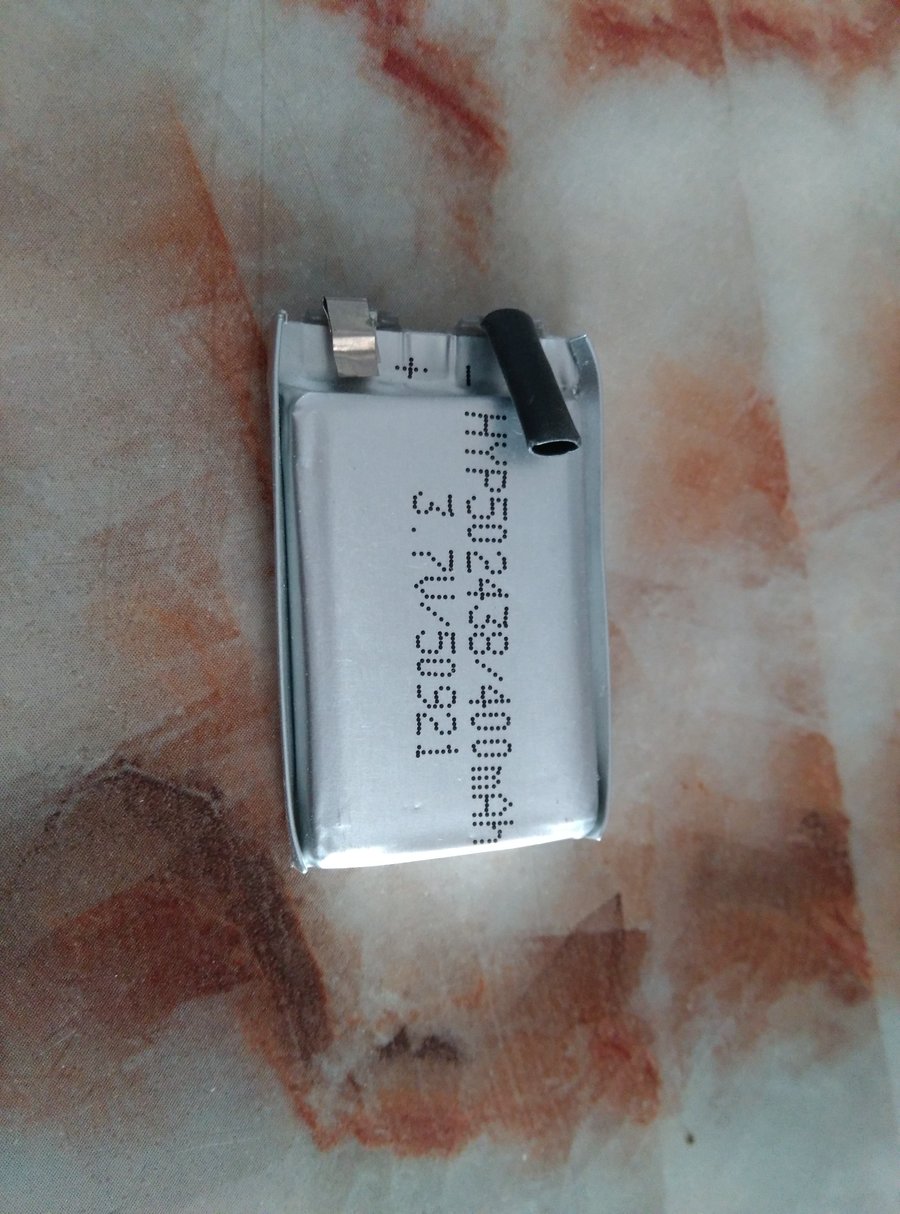

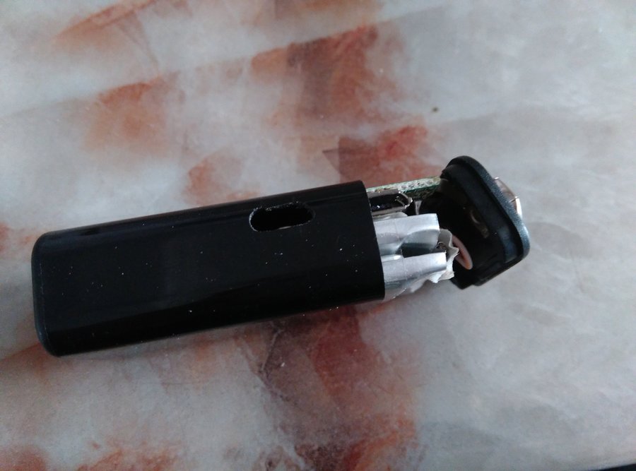

DIY了一小批9V 点充电电池,电芯是HYP502438/400mAH的软包锂离子电池,升压板是dw2d+SX1308+017tl的组合,输出电压9.3V左右。最大电流理论达到1.2A

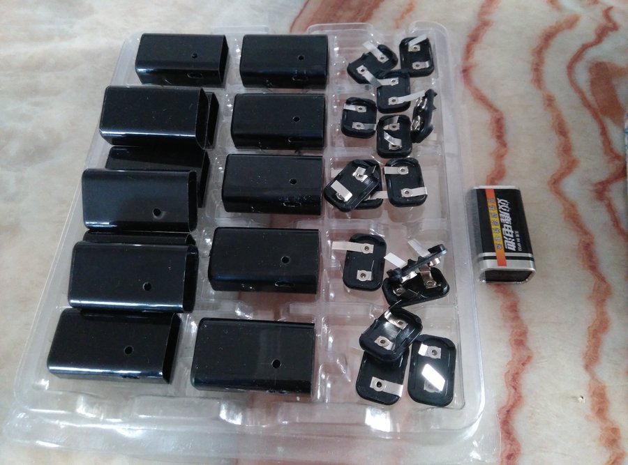

外壳是成品的标准尺寸外壳,自己手工开的孔,不是特别美观,没办法,手艺不精
一共DIY 了两种,一种是单 电芯的 ,就是400mAH容量的,一种是两个电芯并联,也就是800mAH容量了,升压电路一样 。
价格单电芯的17元,数量一共 21个,双电芯的23元。数量一共21个。
物品所在地:辽宁铁岭。运费江浙沪,京津塘,东三省8元起 ,其他地区10~15元
支付宝:mikebai521@126.com 白峰

你这个充电用的什么方案啊?
 楼主| 发表于 2016-4-25 10:01 | 显示全部楼层
小蘑菇 发表于 2016-4-24 22:45
你这个充电用的什么方案啊?
017tl充电IC,功能类似tp4057。
