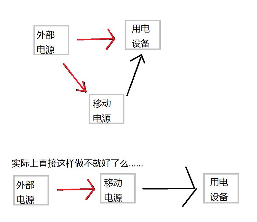

大家看下这个能不能设计个电路实现
1.RL为用电器
2.USB-1 为输出电源接口
3.USB-2 为充电宝输入
4.USB-3 为充电宝输出
IN 5+  有输出时给RL供电,USB-2充电      (IN 5+    4A)
IN 5+  停止输出 USB-3给RL供电  不给USB-3供电
怕大家看不懂,用实物图说明下
用图一的线接上充电宝 (1接输入   2接输出都接上)   3接上图二的USB车充
USB车充有电时给充电宝充电 手机充电,   当USB车充没电时 充电宝输出给手机充电(车充电路可改)

发表于 2016-4-25 13:13 | 显示全部楼层
意思就是有外部电源时,则给USB设备供电,同时给移动电源充电。
无外部电源时则由移动电源给USB设备供电?
其实何必如此纠结?直接外部电源给移动电源充电就好了啊,然后移动电源给USB设备供电。
外部电源有电时自然会给移动电源充电,移动电源有电时也自然会给USB设备供电。只不过这样需要稍稍改造下,将充电电流适当改的大一点
发表于 2016-4-25 13:17 | 显示全部楼层
LTC4417可以实现你想要的功能,另外你这电路对充电宝功能有要求,有的充电宝不是自动激活5V输出的,需要手动按按钮激活。
LTC4417的设计电路参考官方网站就可以。
