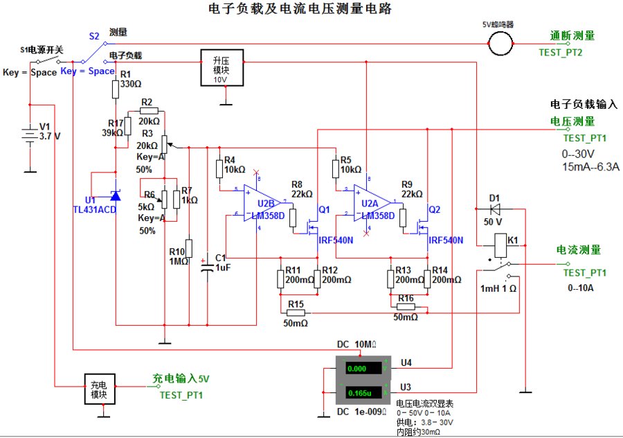

最近做了一个电子负载,但是接电流表时发现电流表不能和电子负载共用一个电源供电。有什么方法可以实现从主电源取电输出和主供电隔离的电路??

你用的是数显表头吧。电子负载是DIY的,其实你可以不用隔离电源,只要把电子负载的功率管改成场管(没有三极管的基极电流),再把数显电流表接在被测电路的负端,就可以了。

这是我diy的电子负载。供参与。

遇到这种情况最简单的办法,随便找个手机充电头单独给电流表供电,壳子咋掉,线印出来,用热塑管封好整块板子就行,没有热缩管胶布裹一下拉倒
