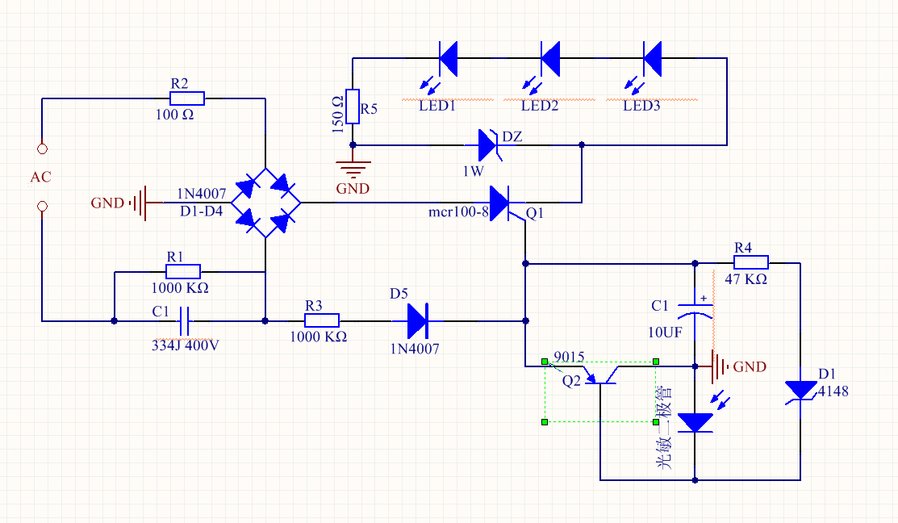

这个光敏控制LED小夜灯电路用环保锡焊接的话LED1在正常情况(白天)下会微亮,AC通电后遮住光敏,LED灯就呈现闪亮状态
如果用普通锡焊接的话就不会出现这些问题,通电后也是正常长亮
有哪个大神知道什么情况啊???

发表于 2016-4-27 16:53 | 显示全部楼层
9015三极管BE两端并个几十K至几百K电阻试试。
 楼主| 发表于 2016-4-27 17:06 | 显示全部楼层
加了100K的  遮住光敏能亮断开不会灭
发表于 2016-4-27 17:29 | 显示全部楼层
我也不太相信这个与焊接用的焊锡有关系,不过考虑到环保(无铅)焊锡的温度高(300度),比普通有铅的高不少,是不是有元件本身质量有瑕疵,有受到焊接高温后容易出现故障的可能性?
发表于 2016-4-27 18:32 | 显示全部楼层
断开不灭减小电阻,遮住光敏不能亮加大此电阻。再试试。
发表于 2016-4-27 18:35 | 显示全部楼层
跟焊锡没关系,应该和助焊剂有关。
发表于 2016-4-27 18:45 | 显示全部楼层
b2601019 发表于 2016-4-27 17:06
加了100K的  遮住光敏能亮断开不会灭
另外D1的负极要接到9015的发射极。
发表于 2016-4-27 19:53 | 显示全部楼层
环保的焊锡温度很高!可能高温焊接损坏了
