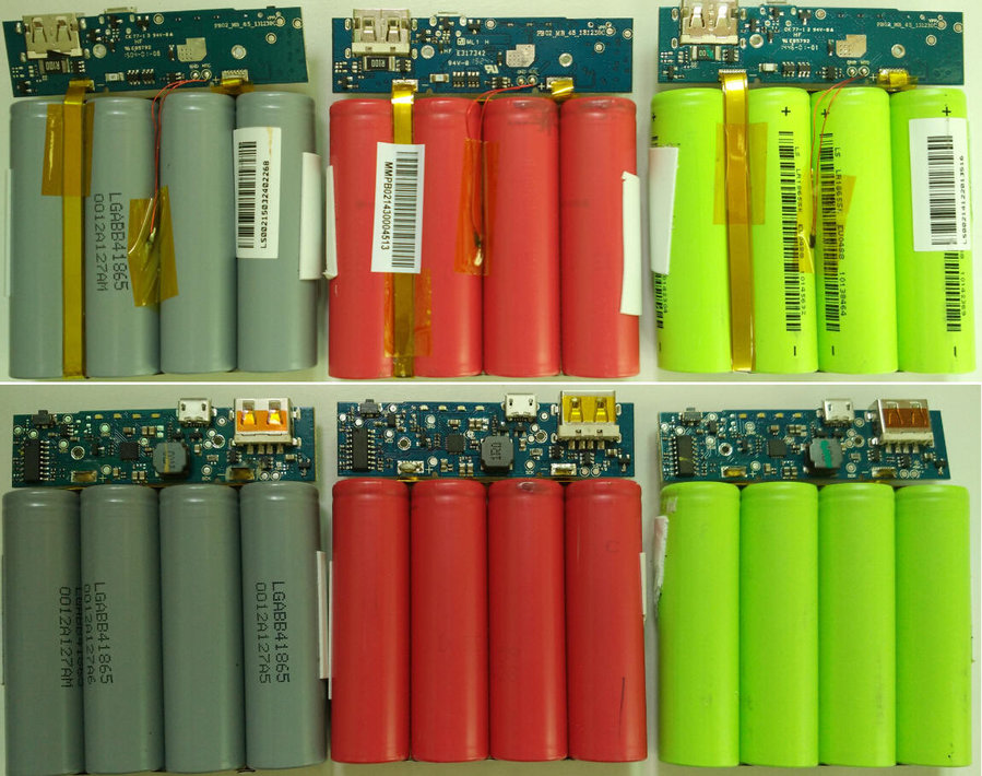

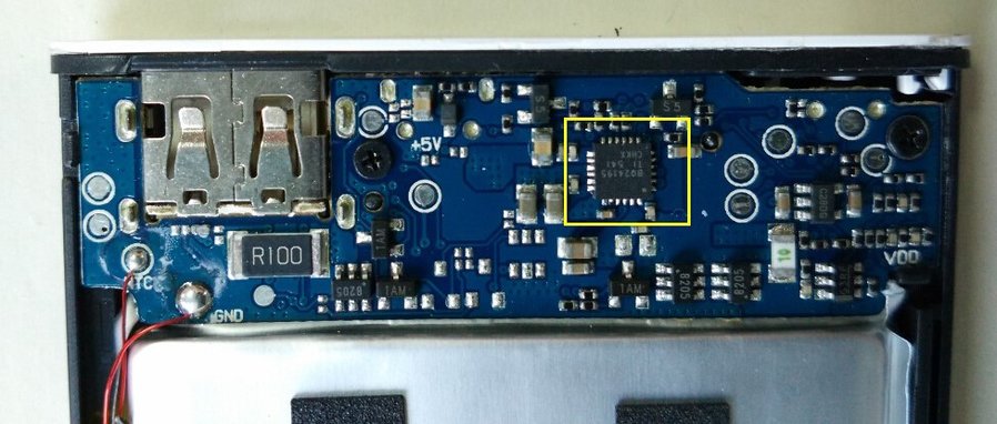

    在清理电脑时,发现很多为解答买家问题而拍的照片和写下的文字,删掉可惜,现在把这些内容汇总到一起,整理了一下,算是对小米充电宝做个大致的综述吧。
    因为手机和拍照水平的问题,PCB上的芯片大多拍得不够清楚,还请见谅。

10400mAh版 左起LG,三洋,力神
10400核心芯片
5200mAh版 LG电芯及核心芯片
10000mAh版,电芯

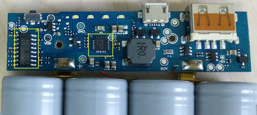

5000mAh拆机图及核心芯片。

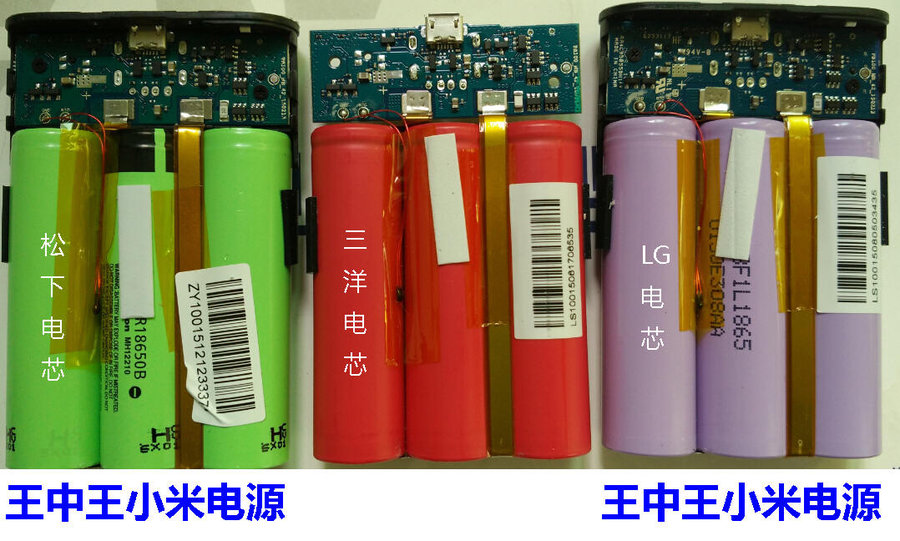

16000mAh版电芯松下18650BE和LGABE11865(3200)和LGEBE118653400,据称,LGEBE11865是LG最高容量电芯3400mAh。
芯片位置

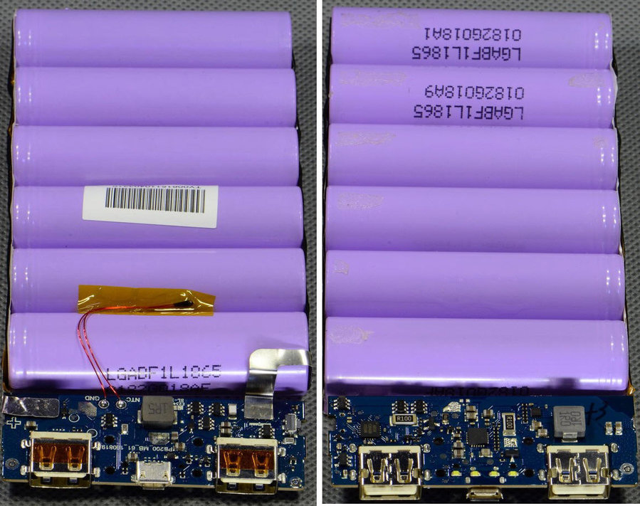

20000mAh版,LGABF1L1865(图片来源于充电头论坛)
20000mAh版核心芯片(图片来源于充电头论坛)

能否评价下三洋,LG,松下三种电芯?
另一个问题,移动电源做为备用,应该满电存放还是先放掉点电?(比如一星期到两星期才会使用一次,50%电量绝对够用)
谢谢!
 楼主| 发表于 2016-4-27 18:17 | 显示全部楼层
yanjian 发表于 2016-4-27 17:57
能否评价下三洋,LG,松下三种电芯?
另一个问题,移动电源做为备用,应该满电存放还是先放掉点电?(比如一星期 ...
您问的问题可够专业的。但据我看过的资料看,似乎在充电宝的应用上,并无明显差别,所以并未用心去记。
从客户需求看,反正跟我要啥电芯的都有,就是说,实际使用中,大部分人是靠感觉,并无真正的一致。
至于移动电源是否该放电存放,可能是听说过航模的高倍率电池吧?
航模电池比较娇气,一般是现用现充,因为充电电流够大。另外存放时要放电到3.7~3.9V,不能充满存放。
但充电宝用的18650和聚合物电池都是耐用品,没那么娇气,不必考虑存放的电量问题。
这个也有个原因就是充电宝在不工作状态下,内部电流极小极小,不可能对电池造成过放,所以也不存在过后无法再启动的问题。
