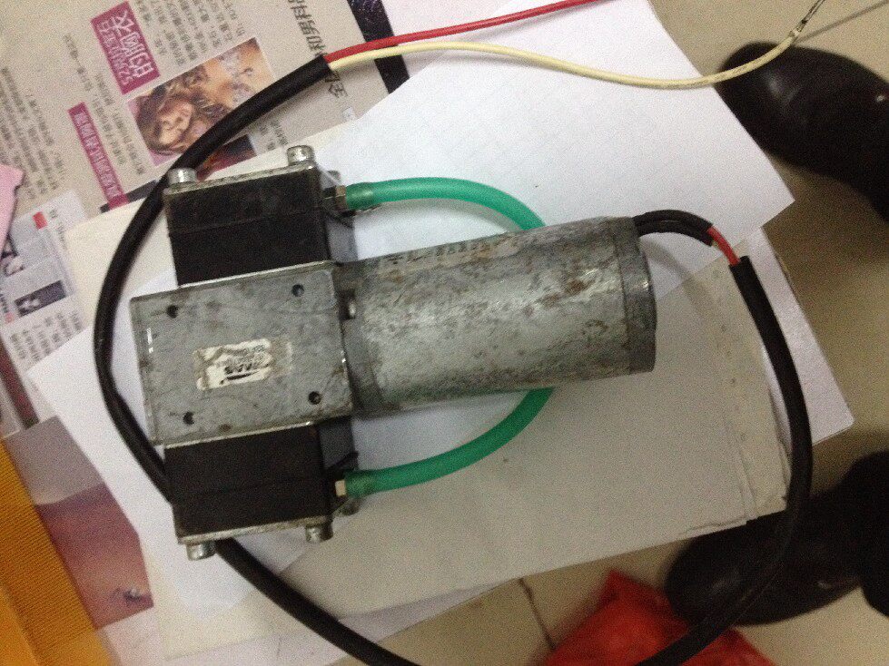

进口德国THOMAS托马斯双头真空泵DC24V,真空度65Kpa, 串联后使用真空度更好,吸力更大。成色一般,但是性能杠杠的是您制作电动吸锡枪的最佳选择。淘宝上卖200多元,我这仅
要128元包天天快递非偏远。可以淘宝交接

进口拆件(二手)
原产地:德国
品牌:THOMAS
产品型号:M42×20   70110447
使用电压:DC24V (直流24伏)
电流:1.7A
功率:20W
电机转速:3280转/每分钟
真空度:
单泵-490mmhg (-65KPA)  太约流量10L/每分钟
测试正常工作.外观大约7.8成新

介绍一种利用该气泵和大家手上都有的手动电热吸锡器改制成电动吸锡器的方法,特点是:经济、有效、使用灵活,若要轻装上阵
,还可以快速恢复为手动电热吸锡器,相信大家一定很感兴趣。
材料:手头就有的:常见手动电热吸锡器1把,少许细铁丝、耐热棉或棉花、一点儿牛皮纸、电源(带输入线)、5.5x2.0㎜插座、
5.5x2.0㎜插头带线、1.5A微动开关、1.5米硅胶管、20ml注射器、Φ25及Φ5㎜热缩管、尼龙捆扎。
首先,将手动电热吸锡器的吸气缸(手柄部分)变成具有隔热、降焊锡温度、积锡、气体过滤的功能,具体做法是:旋下手柄金属
管,取出活塞系,将准备好的根据手柄长度适度裁好的弯成桶状的云母板或牛皮纸塞入金属管内,以便减少吸入的高热气体与金属
管壁间的热交换,然后开始装填降温及气体过滤材料,在靠近进气的方向添入多一点的细金属(勿用裸铜,以免粘锡)丝或窗纱揉
成的团状物,但要留出积锡的空间,然后添入气体过滤材料,最好用耐热棉,也可用普通棉花。再准备一只20ml注射器,横切去三
分之二或一半留下带针头座部,添入少量金属丝团,将切口与金属手柄尾部对接,用热缩管覆盖该接缝并加热形成密封,露出的针
头座成为引出气管接口。上述材料均容易获得。
下面焊接手柄微动开关,即气泵控制开关,将带5.5×2㎜套筒插头的导线与微动开关电极焊完后,给裸露的电极套两层小热缩管,
热缩后,再用尼龙捆扎捆绑开关两端电极于便于手触的位置,至此,手柄的全部改造完成。见草图。
