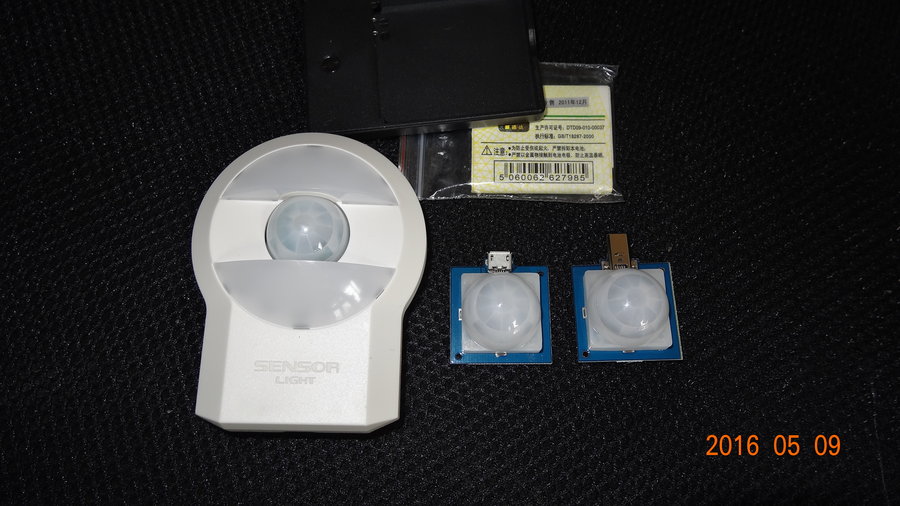

今天终于收到了感应灯模块了!
     快递公司前后耗时9天、几经周折(辗转近3000公里)的感应灯模块于今天中午收到了!

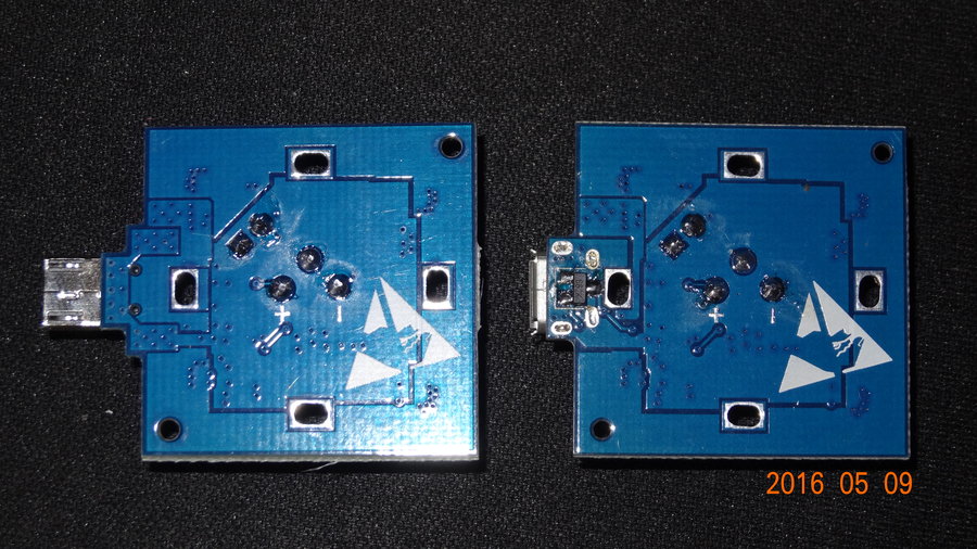

由于我的水平所限,无法找到线路板上输出高(低)电平信号的切入处,所以放弃了对这些模块的DIY;模块作为小夜灯还是不错的。

全部物件
全部物件
2块“公”、“母”接头模块(正面)
2块“公”、“母”接头模块(正面)
2块“公”、“母”接头模块(背面)
2块“公”、“母”接头模块(背面)

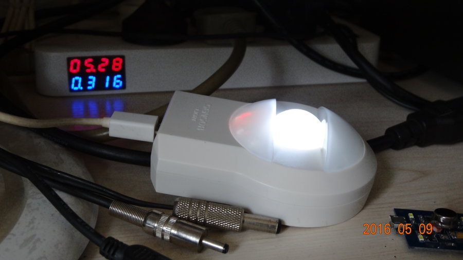

答复一下使用方法
1、带塑壳的成品,先使用,环境要足够黑暗了,他才会为来人自动照明;没电了再充,充电时候显示红灯,充满了红灯灭,充电过程中,感应功能自动关闭;充电时还有一个LED常亮,为惧怕黑夜的婴幼儿准备的,无锡风说总也充不满,最后10mA就是这个常亮led消耗的。
2、母座usb的感应灯模块,标准的usb,插上家里的充电器就可以用了,也是要环境够黑了,它才为人干活。
3、公头usb的感应灯模块,板子背面有正负极标志,连上锂电池即可
