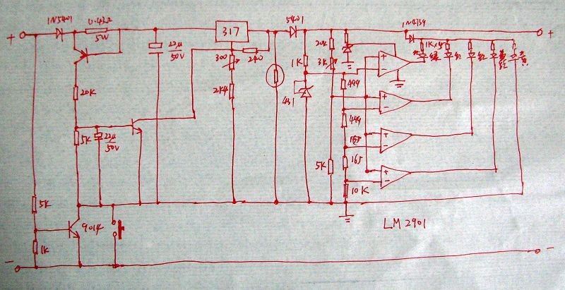

我用手机没法上传图片,
【1】输入插座旁边有个压敏电阻14N220K
【2】那个黄灯的负极直接12脚,不是接3脚;
【3】12脚不是直接接地,是接在9014的集电极;
【4】那个10K电阻R10、2.4K电阻R17连接点接12脚,也是9014的集电极;
【5】后边所有的接地都是去9014的集电极。
如果9014不工作,电路就处于悬空状态啊,按下轻触开关,就是把9014 CE集短接,后面电路才能工作。

我的板和网站上的一样,比设建电子的多了过流保护,我也抄了图,供大家参考:
NPN三极管是9014,PNP三极管是9015,317后面紧接的是压敏电阻

我这个没有限流功能
 楼主| 发表于 2011-1-15 12:29 | 显示全部楼层
NPN三极管是9014,PNP三极管 ...
fangjun 发表于 2011-1-14 22:29 https://www.yleee.com.cn/images/common/back.gif
    房老师这图画的漂亮,我准备加恒流功能,因为没有恒流的话输出电流很大的,不安全!
发表于 2011-1-15 17:11 | 显示全部楼层
社建电子 发表于 2011-1-15 12:29 https://www.yleee.com.cn/images/common/back.gif
恒流值是1.5A,这么大的电流,317的散热片似乎小了些
加恒流很简单,也很有效,建议你加上一个
加恒流很简单,也很有效,建议你加上一个
fangjun 发表于 2011-1-15 17:11 https://www.yleee.com.cn/images/common/back.gif
    要电流大,压差别超过3伏没问题,我用电子负载实验的电流大2.5A短时间没问题。

    很有创意但LM2901N去专门买一个嘛烦!据据原理应该可以用LM339或用常见LM324来代替?

这图有几个地方错了,你对照实物看看是否如此。如:过流保护的PNP管b极应串接一个1K的保护电阻;压敏电阻应跨接在最终输出的“+”“—”极的两端;IC的“+”“—”输入端刚好全部对调了,如果这样接的话,电压越高LED反而不亮了;LED的位置与串接的电阻对调了,不过不影响功能。
