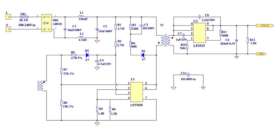

请教开关电源高手!
附件里有这个芯片的资料。
上电芯片输出正常。
经过调试改变采样电阻的大小就能改变输出电流
采样电阻大约0.7欧时输出2A
输出电压是根据两个分压电阻计算的
都很正常。
但是满负载测试的时候,不到5分钟芯片就炸。
而且变压器烫手。
请问这是什么原因造成的? LP3783PDF.rar (530.79 KB, 下载次数: 49)
发表于 2016-5-20 19:10 | 显示全部楼层
应该是占空比不对!!!!
