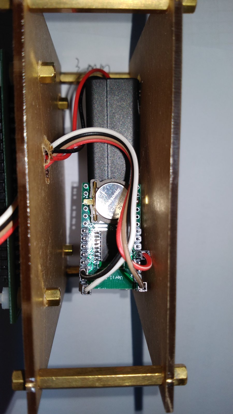

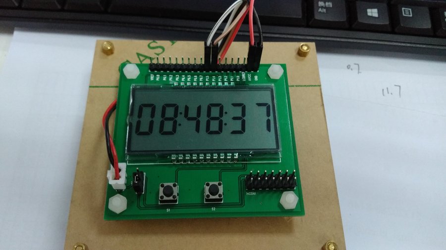

最终用了淘宝的msp430的开发板+国产的SD3088时钟芯片,两节干电池供电,整体功耗<30uA,时间精度周误差<5秒,厂家的精度是2ppm的,也就这个样子了。感谢大家的围观。
给个正脸照
正面
正面
计时芯片和电池盒
时钟芯片
时钟芯片
