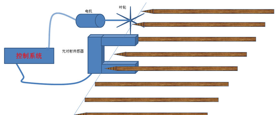

请问有玩过视频检测系统的兄弟吗?

可以啊,不过你怎么准确弹出次品呢。并列的,重叠的,交叉的,等这些情况怎么办?

你这个搞剔除系统还得要加至少2个旋转轮,前面这个检测剔除,后面这个出良品,但是用烟厂那种视觉系统在这 ...
激光会不会比红外好呢?

现在设想是如果检测出次品,马上降速,气缸推出或者吹气之类的方法。这个反而要求不严了,把附近的良品一起推出也无关系,反正保证没有次品混进去就行。

要这样的话就简单了,直接反射式光电开关,将信号放大直接驱动一个电池阀弹就OK了,适当调整距离和前后位置,反射面大到一定程度有反射就弹。就现在这的加工速度,再快一倍都来得及弹出次品。
发表于 2016-5-8 22:03 | 显示全部楼层
问题在于你的工件位置不规则!检测很难,9楼的方法可以试试!低成本而且简单!可以先要让竹签尖头对齐让尖头过一个对射光电传感器,计算传感器遮断时间,利用针尖遮断的时间短,其他次品遮断的时间长来判断,发现次品用个多长条齿轮结构转动打掉次品

有这样的光电开关的吗?可以在开关上设置通断时间长短输出的?

这种可能没有激光对射的直观,激光的能指到针尖处,这样区别应该大点

以前搞过图像识别,这种速度,应该问题不大,但是改造成本不便宜。还有自动的剔除的结构。

能说说你了解的图像识别系统吗?有没有便宜的?国产的也可以啊,粗活。
