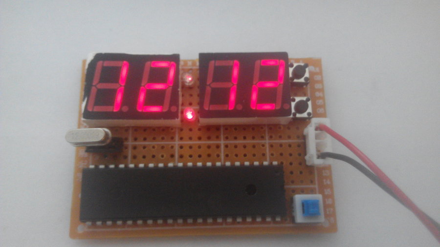

我的第一个单片机时钟
2键,一键调时,一键调分,12M晶振
单片机用了我唯一的一个可以ISP的,做的时候没有IC座,单片机焊死了。。。
运行了几天了,时间还是很准的。。。
四线接口,ISP线也接了。
自锁按键是用来区分工作状态跟烧写状态的。按下的话烧写模式,弹起的话工作模式, 没有使用复位电路。

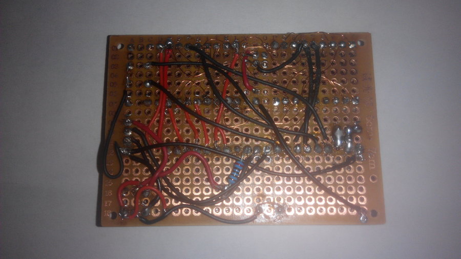

正面看看还行,反面的话,都是飞线啊。。。

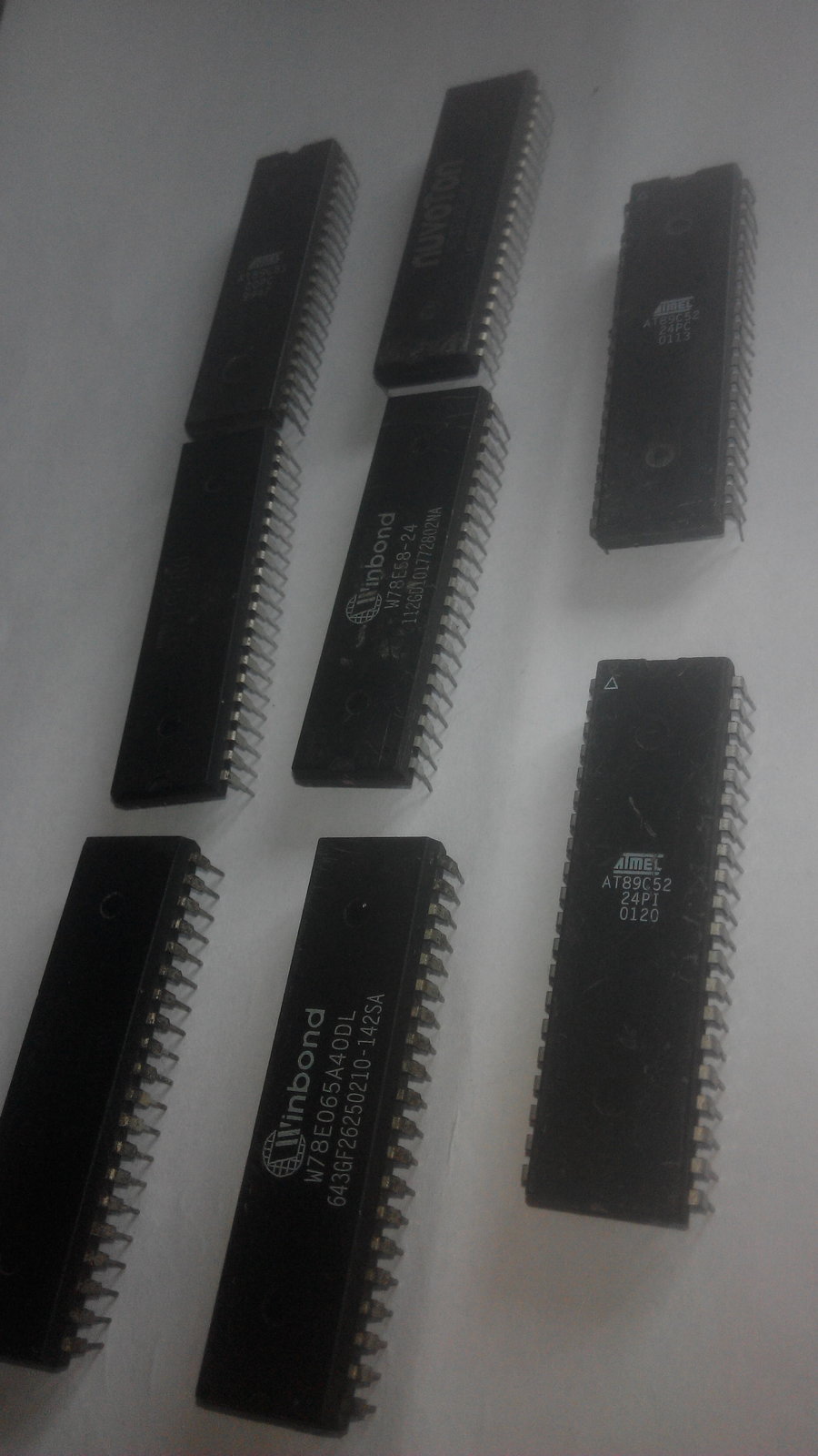

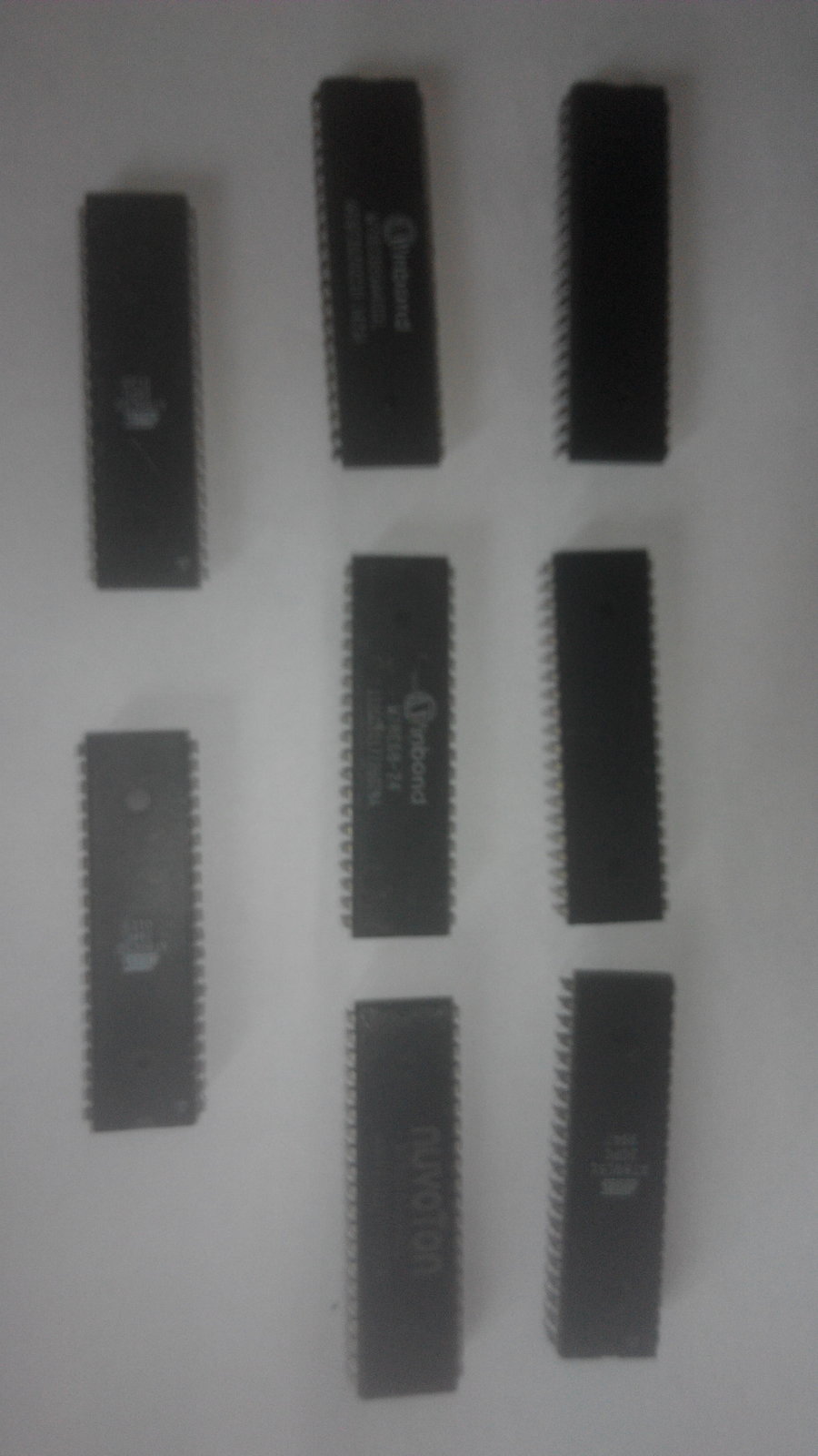

接下来大家看看,手里还有几款单片机,无奈要么是AT89C51,C52没有 ISP的,要么就是有ISP功能但是没有内置ISP引导的。。。
求送编程器啊!

发表于 2016-5-8 13:37 | 显示全部楼层
先把有ISP功能的做成编程器不就OK了吗
或者把这几片出手,换STC的或者STM32都行啊
 楼主| 发表于 2016-5-8 13:44 | 显示全部楼层
做编程器心里没底啊。。。
而且那个ISP的焊死了。。。
这些片子出手有人要吗?其实心里是想没玩过传统的51,想玩玩呢。

 楼主| 发表于 2016-5-8 20:59 | 显示全部楼层
芯片吹下来了。
但是数码管外围的塑料变形严重。基本上不能用了。
自锁开关完全融化掉了。。。
原因么,洞洞板漏风的,把反面的原件全部祸祸了。。。
