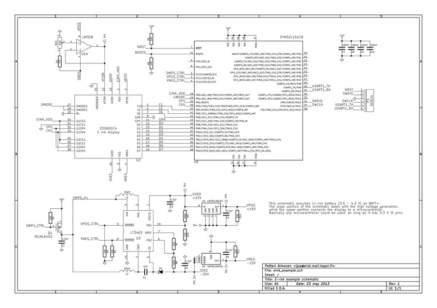

楼主: chjj0
大吃一惊的LT3463

qq2203049 发表于 2016-5-10 12:10
刚查了这个好像不错,价格也便宜。楼主加油,我买了墨水屏,你懂的
4ma电流随便用单片机pwm就可以省掉这个IC的
 楼主| 发表于 2016-5-10 13:31 | 显示全部楼层
15v:36mA。-15v:36mA。
22v:1.8mA。
-20v:3.9mA。
发表于 2016-5-10 13:55 | 显示全部楼层
是小了点,再找找

 楼主| 发表于 2016-5-10 15:28 | 显示全部楼层
qq2203049 发表于 2016-5-10 13:55
是小了点,再找找
想低成本的就2个 3r33,加7815\7915。但不清楚干扰大不大。
发表于 2016-5-10 17:52 | 显示全部楼层
这个是我找到的另一个人做的。芯片用的比较低级,没有实现灰度。
 楼主| 发表于 2016-5-10 20:41 | 显示全部楼层
我基本是按这个做的
