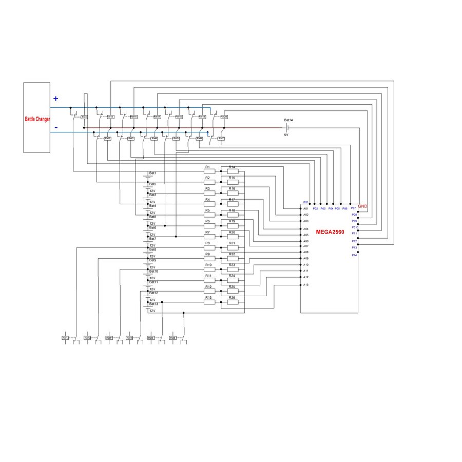

基本原理:单片机读取每节电池电压,对差异大的单体电池进行单独充电,等接近平均电压后,切换到普通充电器。充电过程中随时检测电压,发现充电落后的电池及时补充充电。
              当个别单体有限达到4.2V时,保护板将停止充电器,可以根据单体电压水平,决定是对高电压电池放电还是对低电压电池补充充电。
目前基本思路想清楚了,mega2560板子、继电器也准备好了,准备搭电路,写程序了。
总成本估算:mega2560 板子 30元 继电器 26个20元 电路板 10元 单节充电器两组20元 其他10 合计90元 应该可以控制在百元以内。
望各位专家朋友 不吝赐教!

好复杂啊!
看看B6充电器的电路,基本是你这种思路.
还有就是一堆隔离的锂电充,同步工作.
还有类似那种飞度电容的均衡方式.就是电容分别和各单体并联
发表于 2016-5-11 18:13 | 显示全部楼层
不是有均衡板?就是单体电压超过限定值时并联一个电阻,然后其他电池就能继续充电了……

继电器就落伍了吧?
发表于 2016-5-11 19:40 | 显示全部楼层
继电器触点电阻不可避免!不如隔离电源配合锂电池充电IC,效果好成本低

这是要充多少个串联的电池组?

发表于 2016-5-11 21:42 | 显示全部楼层
再说用这么多继电器体积应该很大,做PCb不划算啊
发表于 2016-5-11 22:15 | 显示全部楼层
看不懂,太复杂了,这个怎么检测单节电压的
