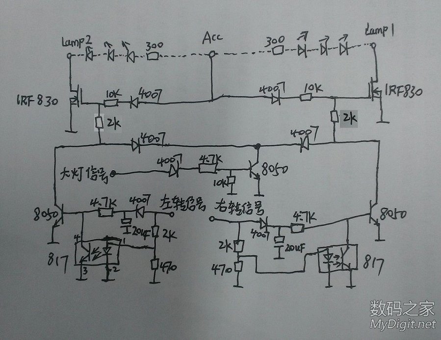

一直都是潜水看帖子,非常喜欢3AG1老师的电路,收集了许多您的电路,也学到了很多东西。
今天也发一个电路大家讨论一下
关于日行灯电路的问题
我需要日行灯的功能:
1,汽车点火后开启
2,大灯开启后日行灯熄灭或减暗
3,转向灯同步
4,按喇叭时日行灯爆闪
看到论坛里有很多高手,其中有个电路我感觉很好,里面有两个功能我需要
希望朋友们改进电路帮我实现以上四个功能,真心希望3AG1大师出手相助。
日行灯带转向同步
电路图如下:

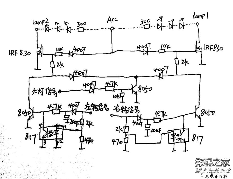

发表于 2016-5-13 19:59 | 显示全部楼层
给你修改下,方便打印

 楼主| 发表于 2016-5-14 11:12 | 显示全部楼层
我自己想了一个简单的方案,不知道能不能成功,希望给点意见。
发表于 2016-5-15 17:32 | 显示全部楼层
1楼电路里有些二极管是多余的。
你想的这个电路没啥问题,把C1换成几个千欧的电阻比较好。
要想高抗干扰,也可保留C1,直接在C1上并电阻。
暴闪感觉没必要,按下喇叭时一般时间很短,很少有长时间按喇叭的。
暴闪效果出不来。
