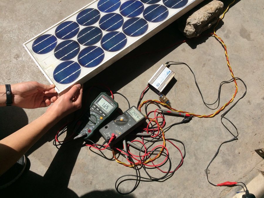

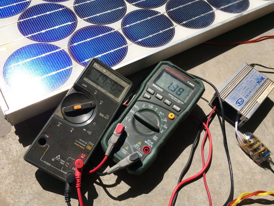

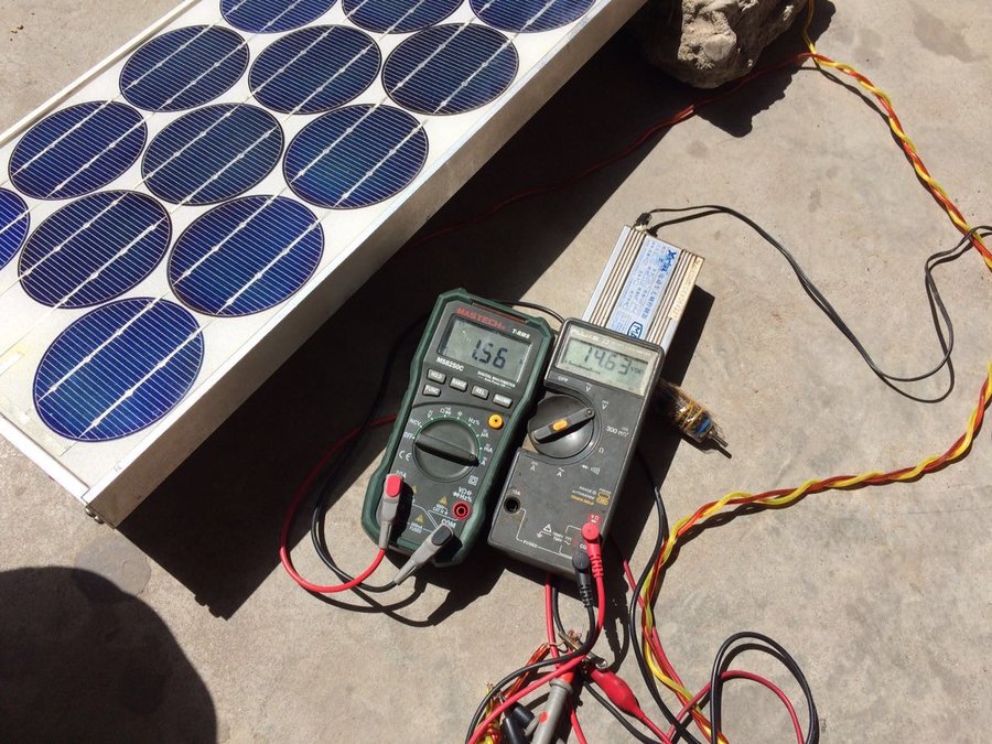

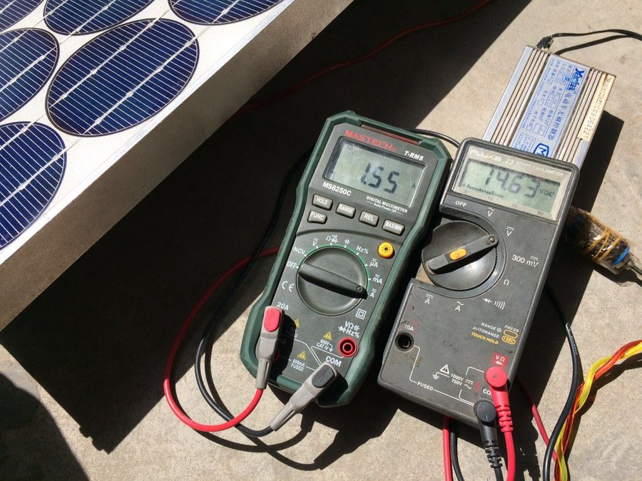

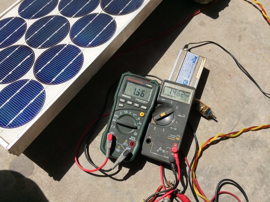

之前在交易区发的帖子https://www.yleee.com.cn/thread-54983-1-1.html,一直想测一下实际功率,订了一个电子负载半成品,还缺个双显电压电流表,配合万用表将就能用,趁今天天气不错,测试一下。中午测的,和角度有很大关系,最大功率28W,离标称的39W还是有差距,可能是指最佳状态吧。看图。

这晶圆,切都没切。。。

没有MPPT控制器,会小很多的

你这测量方法与标称功率的测量方法不一样,标称的是开路电压乘以短路电流,2A*20V,就是标称的40W了,我的100W的太阳能板充电电流也只能达到5点几安

那个砖家和你说是开路电压乘以电流的,到大厂去问问去,

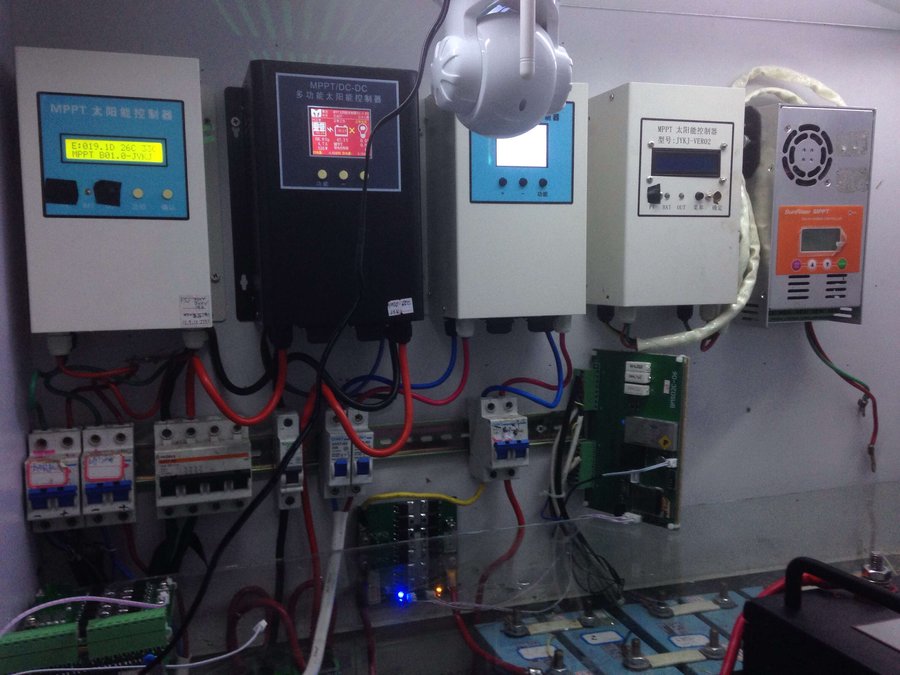

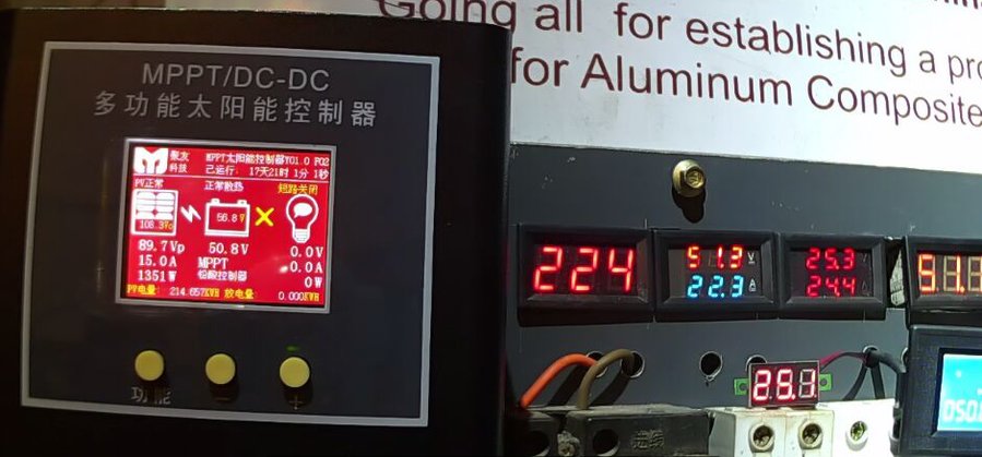

发表于 2016-5-15 21:53 | 显示全部楼层
1500的板子下午的发电量
1500的英利板子下午3.30分的发电量

英利的阴天都发53度,小厂的30度都发不了
