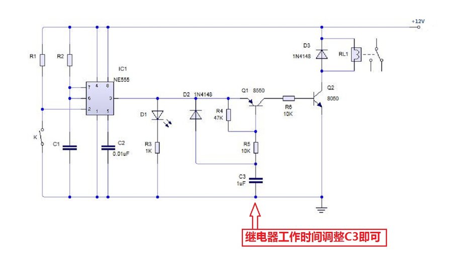

 楼主| 发表于 2016-5-18 21:17 | 显示全部楼层
yituwu 发表于 2016-5-18 15:59
你题目不是就是一个开关控制吗?(因工作需要,要设计一个这样的电路,如图所示,要求开关按下后, ...
那比如,我把电路等效成这样,那个可调电阻的阻值是时刻在变化的,范围是0-2K,无论任何时刻,只要按一下开关,单片机就要输出两个电平,一个给led亮3-5分钟,一个给继电器只吸合一下,这样能实现吗?
发表于 2016-5-18 22:15 | 显示全部楼层
cctv10 发表于 2016-5-18 20:34
串电容试过了,触发一次可以,第二次触发就没反应了,电容的电无法放掉,没有放电回路,如果并个电阻,电 ...
你不会并一个小一点的电阻,或者用俩三极管组成达林顿管,按键同时对电容瞬间充电,达林顿管立即导通,继电器吸合,按键释放,电容两侧并联的电阻开始对电容放电,达林顿关断,继电器释放。
LED你可以用下面电路再组成一组,用于控制LED,泄放电阻阻值大一点就OK。
发表于 2016-5-18 22:17 | 显示全部楼层
cctv10 发表于 2016-5-18 21:17
那比如,我把电路等效成这样,那个可调电阻的阻值是时刻在变化的,范围是0-2K,无论任何时刻,只要按 ...
为啥还要个可调电阻?
 楼主| 发表于 2016-5-18 22:32 | 显示全部楼层
40560335 发表于 2016-5-18 22:17
为啥还要个可调电阻?
这可调电阻是我设备上的。
 楼主| 发表于 2016-5-18 22:34 | 显示全部楼层
40560335 发表于 2016-5-18 22:15
你不会并一个小一点的电阻,或者用俩三极管组成达林顿管,按键同时对电容瞬间充电,达林顿管立即导通,继 ...
先谢谢了,你这电路我明天搭个试下。
发表于 2016-5-18 22:38 | 显示全部楼层
cctv10 发表于 2016-5-18 22:34
先谢谢了,你这电路我明天搭个试下。
肯定行,只是你保留了你需要改装的电路,不知道你那个可变电阻干嘛用的,最好是把你原来那部分,尤其是按键部分电路完整的贴出来。

发表于 2016-5-19 11:22 | 显示全部楼层
楼主要求没有说明白:
  11楼电路-----R2(0..2K) 是已经存在的,  那 R1(4.7K)呢? 已经存在的? 固定4.7K 的?   开关是已经存在的?  还是你为了实现目标而加上的?
                    必须在那个位置引出?    如果是必须在那个位置引出, 那12楼就不符合要求了?
  12楼电路-----这个开关是任意引出的, 与11楼电路没有关联,也可能满足你的要求?       如果是这样, 为何你提出 R2 是变化的? 有何关联?
                    如果这个开关必须从 11楼电路中间引出, 由于R2是变化的, 电压时高时低,控制时间应该不确定。
  11楼电路-----改进:在单片机端,接100K电阻到5V,这样开关断开---单片机测出5V, 开关合上----单片机测出
               1.5V---0V, 这里有非常明显的分界线了:5V 与 1.5V 以下,其他的只是程序处理的问题了
               -------- 这个方法不知可行否?
         单片机只要带AD的即可, 选个 (8脚/含AD/含内部晶振), 比如 PIC12F675, 或其他型号
发表于 2016-5-19 12:27 | 显示全部楼层
这个可调随时都在变化?那就用单片机来采集这个变化就行了,IO口电压没变化时,单片机不动作,相当于开关没闭合,当开关闭合时IO口检测到变化量开始动作就行了。
发表于 2016-5-19 13:10 | 显示全部楼层
供参考
