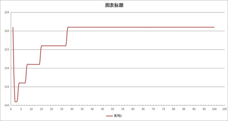

使用 ling.JACK 的 GoodCode 版本的 T12 套件学习单片机,在 T12 烙铁头温度计算的过程中遇到了困难,参考 junyee 的帖子得到了不少启发,下面分享下自己的一点看法,欢迎指正。
上面是使用 STC 单片机测试的 T12 控制端口关闭后的 ADC 数据,ADC 函数与 STC15F204EA 指导书的示例相同,每次 ADC 之间无延时。结合上面的 T12 实际特性,采用了下面的计算方法,实际效果比较理想,目前ADC_OK_TIMES为5,MAX_ADC_TIMES为60。已下代码感兴趣的话可随意引用。
一层的图形有误,希望没有误导,下面是抓的另一张图,这个和金向维说的大概50ms稳定对上了,横坐标:数值*2ms
