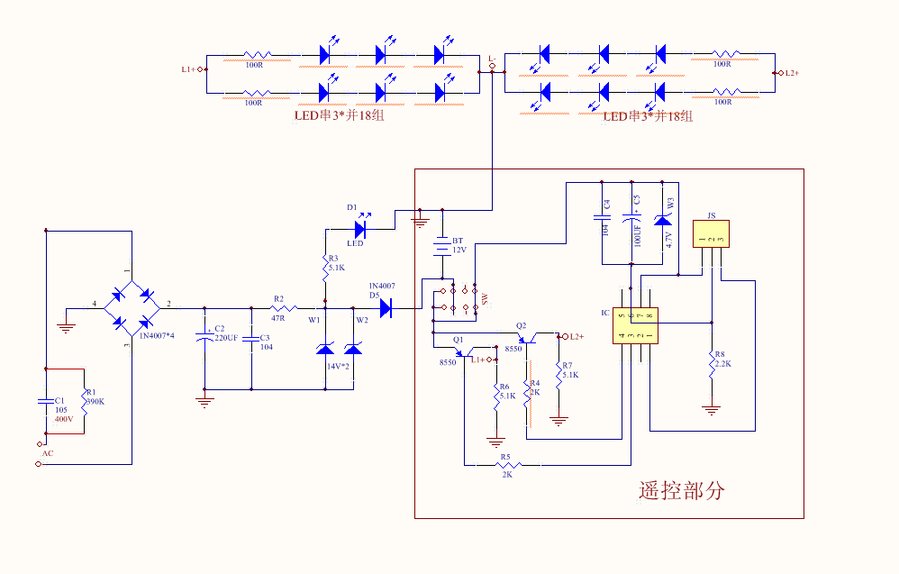

这是一个遥控控制灯,目前只能遥控控制和开关控制灯亮灭,充电的时候开关没关也亮的,想更改几个功能
1.充电的时候灯自动熄灭,又可以用遥控控制亮起来
2.停电的时候灯自动亮起,也可以用遥控控制灯灭掉
IC就是我之前发帖问的https://www.yleee.com.cn/thread-55216-1-1.html
求大神给个方案~~~

遥控控制_区分按键吗?
开关控制_开关控制是常亮长关吗?那遥控什么时候起作用?开关那部分图好像是不对的。

snoopy8008 发表于 2016-5-19 18:26
遥控控制_区分按键吗?
开关控制_开关控制是常亮长关吗?那遥控什么时候起作用?开关那部分图好像是不对的 ...
遥控就1个按键,按1下就亮L1 按第二下就亮L2  第三下就关闭
开关控制就是打开就都亮 然后可以用遥控控制而已
