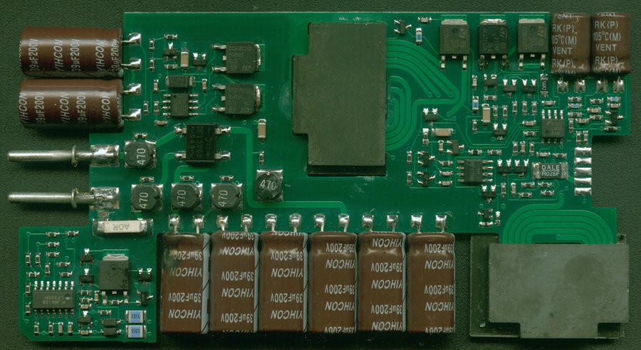

肯辛通70W单输入电源的修改图:

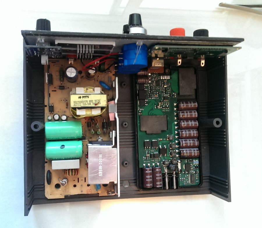

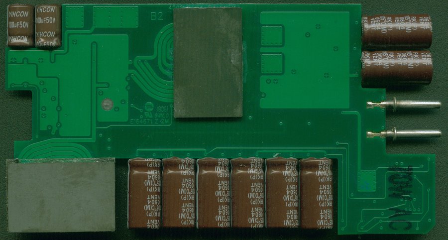

电源正反面图:

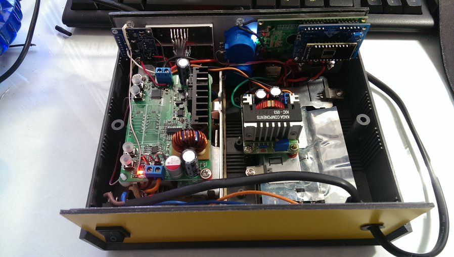

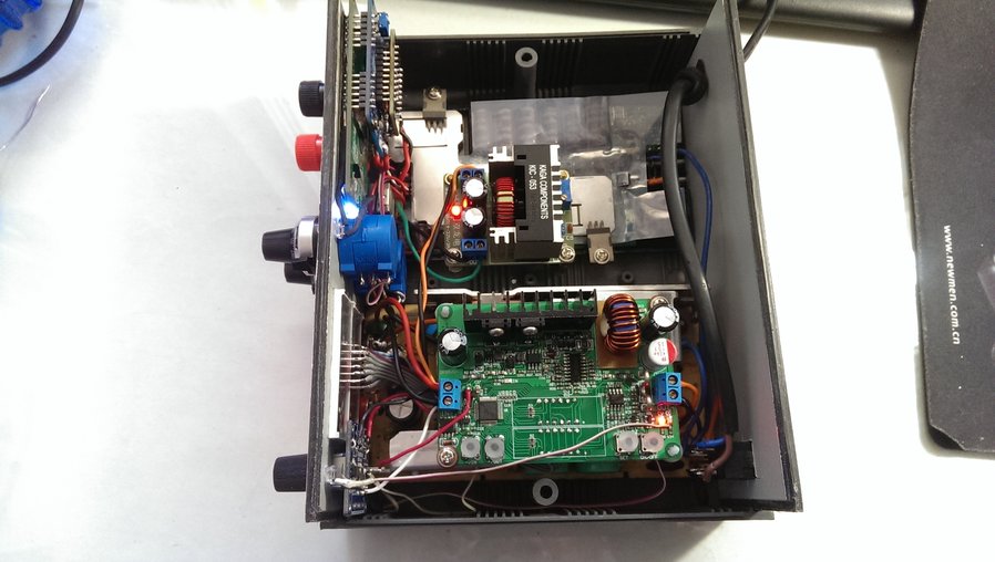

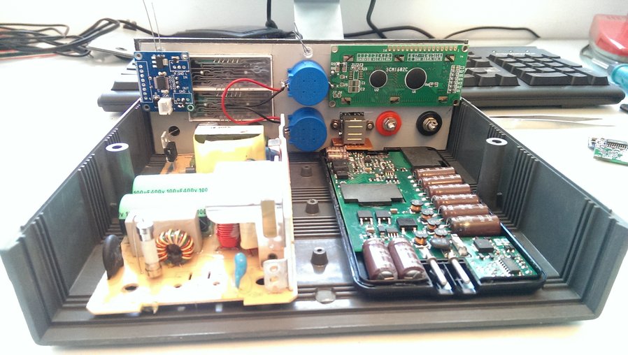

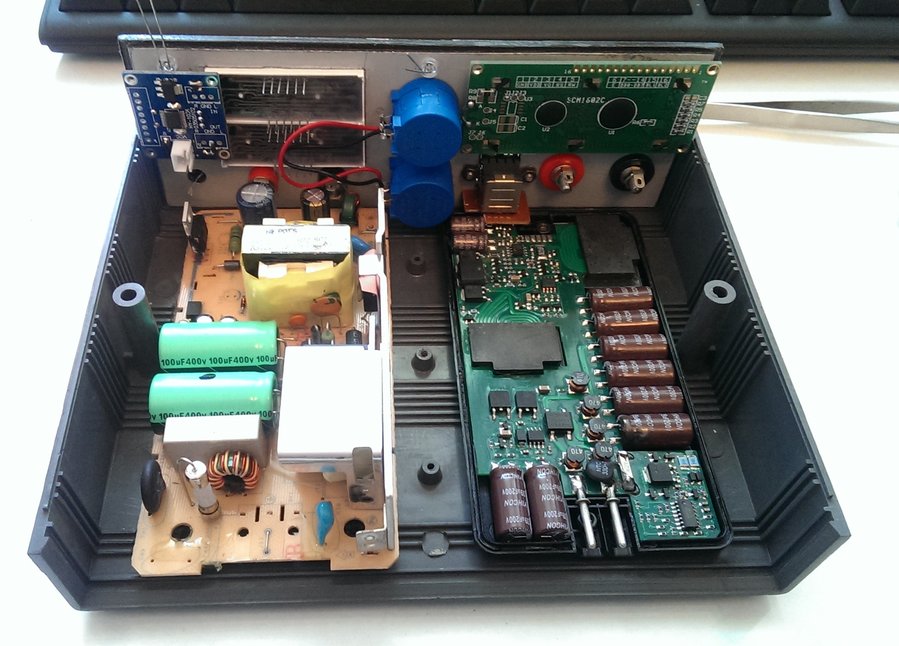

壳内布置:

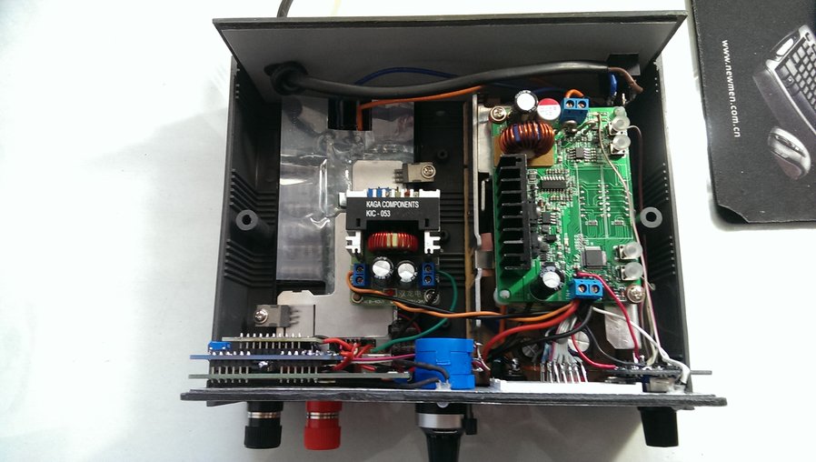

HP32V输出电压调节到35V,接在“睿登DP30V5A-L”数控板上;用KIC-053模块输出5V作为USB输出。

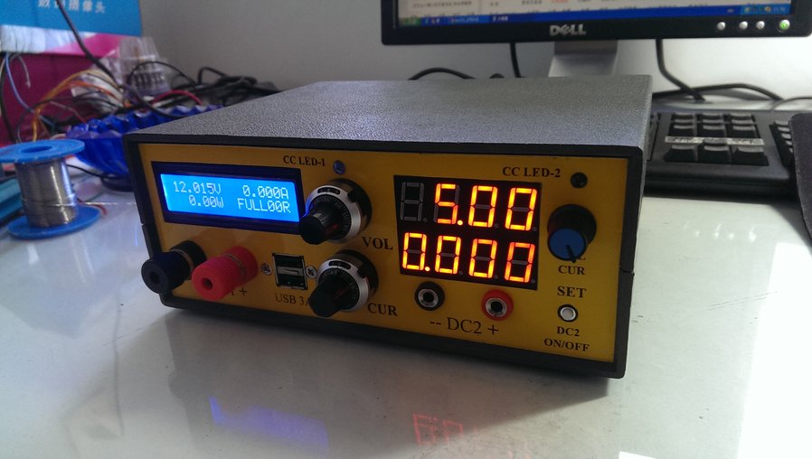

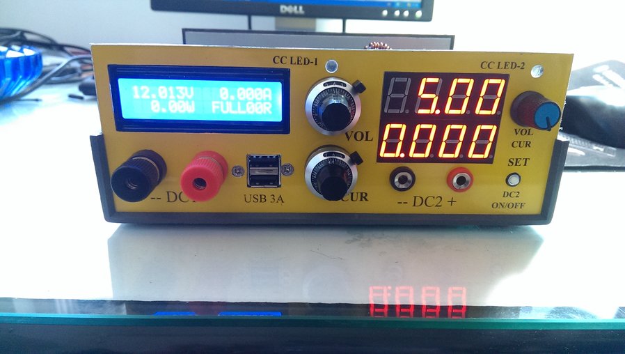

完成后的样子
忘了说,肯辛通70W用的取样电阻是25mΩ,120W用的是15mΩ,70W默认最大输出电压24V多,电流4.7A多点,减小取样电阻的阻值输出电流可提高,但会影响电源寿命。这个电源不耐蹂躏,试验几次输出短路,便烧件了。原因是二次DC-DC的开关管D35NF06被冲击短路,造成初级保险、47uH电感、整流桥、IR21531S及两个IRFR320半桥管全坏掉。之后分别用IRFB4110、IR2153S、STD5NM50换上开始工作。

没看仔细,以为是直接改的可调,原来都有二次DC-DC模块,外壳是塑料的?

发表于 2016-5-21 12:40 | 显示全部楼层
楼主你好,图片中的是怎么做的啊?
 楼主| 发表于 2016-5-21 15:23 | 显示全部楼层
ppyuyi 发表于 2016-5-21 12:40
楼主你好,图片中的是怎么做的啊?
“睿登DP30V5A-L”数控板是按键控制式的,使用起来不人性化。所以加了一个编码器来代替按键控制的操作。
 楼主| 发表于 2016-5-21 15:48 | 显示全部楼层

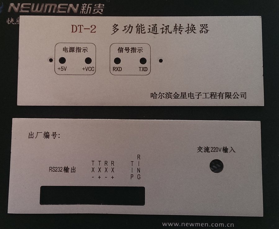

70W和120W的肯辛通本身是带有二次DC-DC的。HP32V这个电源前期研究过,改大幅度可调虽然可以做到,但改动幅度有些过大,一是加入辅助电源,或者在变压器上再绕一组线圈或者加绕线圈,要不电压调低到一定数值时,电源芯片因达不到维持电压而不工作。不想大折腾了,所以干脆买了一个数控DC-DC板来玩玩,也可以让孩子了解一下数控的乐趣。
外壳是塑料的,利用手头上有个什么通讯转换器的壳子。
