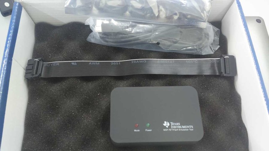

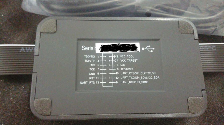

前几天在TI Store买了几件东西,其中一个是MSP-FET,TI新的MSP430仿真器。据TI资料,相比之前的仿真器,新的仿真器在仿真器供电时支持测量目标芯片功耗。正好赶上TI促销于是下单购买。TI的处理速度还是很快的,从下单到收到只用了7天。

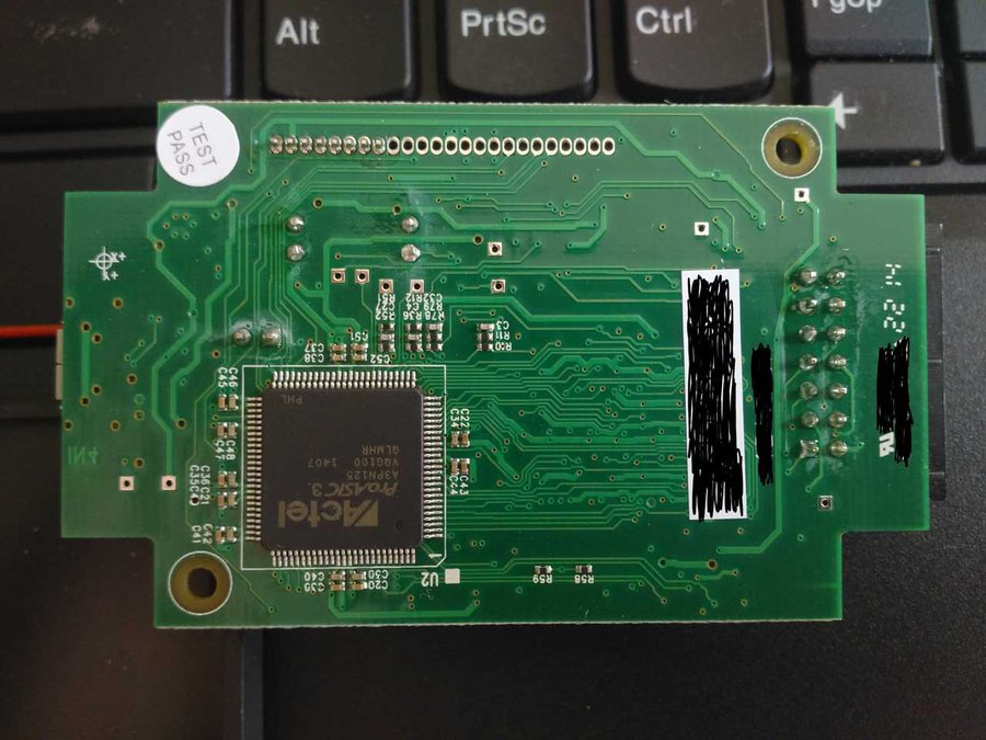

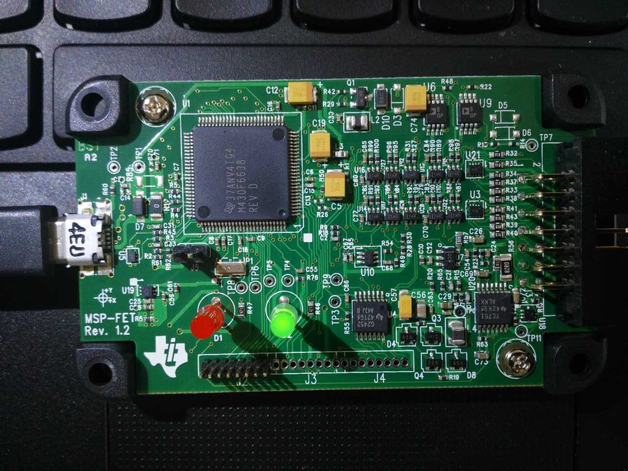

仿真器内部。买之前我搜了一下,好像还没有人发过MSP-FET内部照片,我这个应该是第一个。
原本没打算拆的,先连上电脑试试,然后CCS就提示是否升级固件。选升级后两个灯闪了几下就全灭了,然后Windows提示找到未知设备。然后我就感觉不太好,等了一会CCS自动退出升级固件了,仿真器灯还没亮,拔掉再插上也没反应,就想是不是变砖了,干脆拆开看看。结果拆开后再连上电脑,CCS提示仿真器处于Recovery模式,是否恢复,果断恢复,然后再升级固件,这次成功了。后来查了查仿真器的主芯片,MSP430F6638,发现支持USB-BSL,也就是说芯片自带USB Bootloader,不用担心变砖了。
仿真器两侧照片。FPGA作用未知。和Launchpad带的仿真器一样,这个也用了一颗MSP430G2452用来做EnergyTrace功耗测量。相比上一代仿真器MSP-FET430UIF,这个仿真器明显电路更复杂。目前还没有发现有仿制品。另外,这个仿真器烧熔丝的供电方式改为用单片机控制DC升压方式,而不是之前MSP-FET430UIF的光继电器控制方式。
