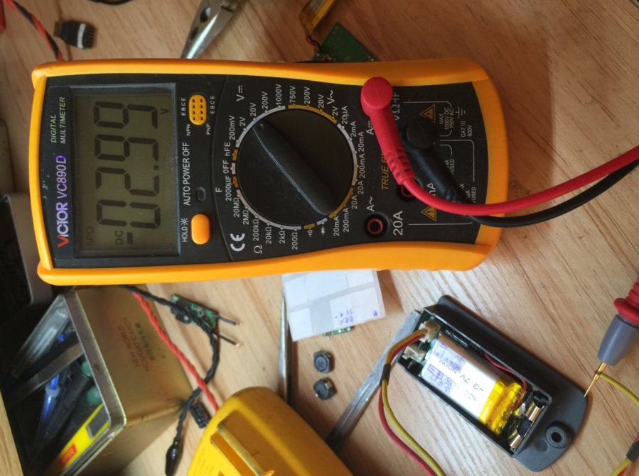

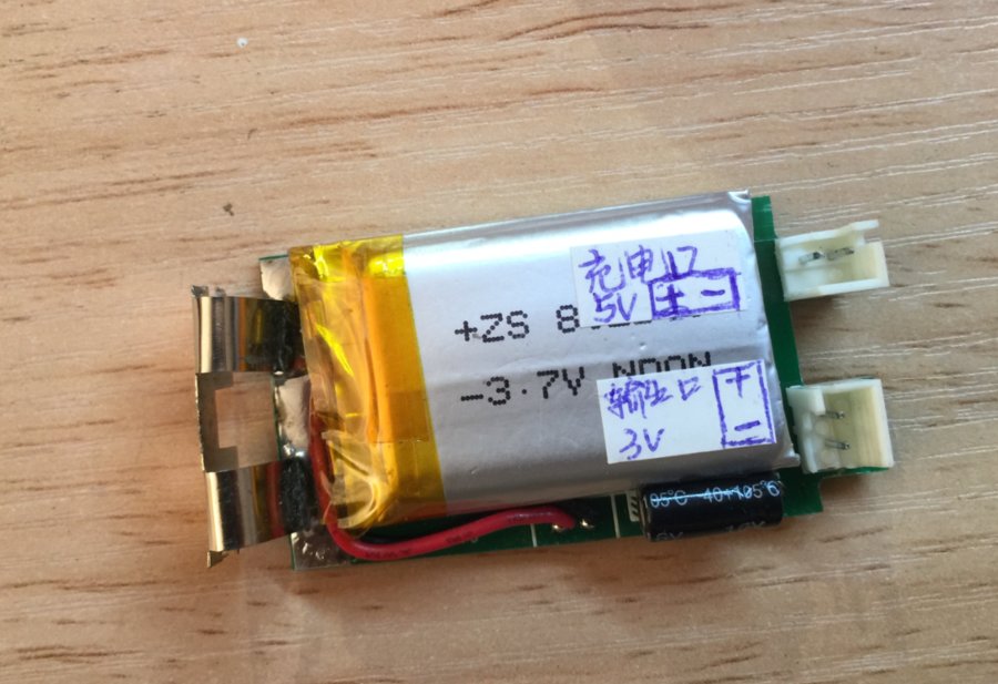

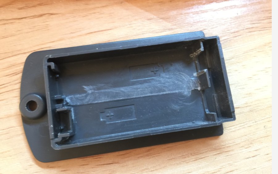

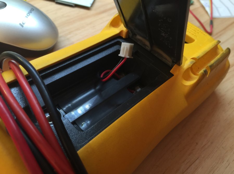

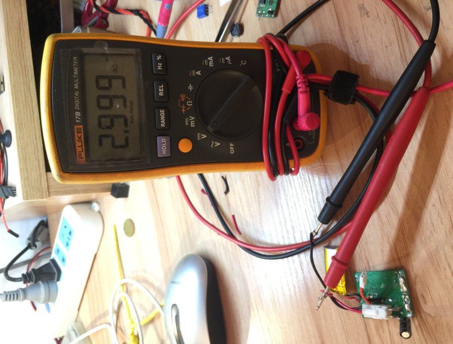

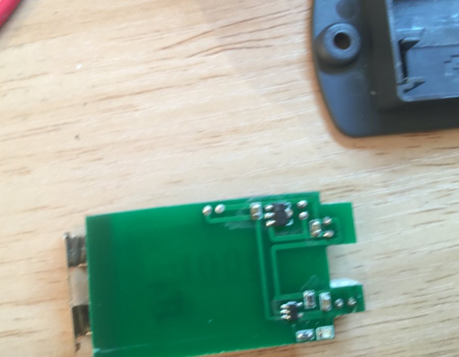

我的fluke表买了好几年了,用干电池的时候经常漏液电路板和弹片都有腐蚀,一气之下换成了锂电池。不得不得不说和泰的LDO精度还是挺好的
这个用废板子搭的用了300ma时锂电池,合泰3v ldo精度还是不错的,静态电流手册1ua 实测小于1ua

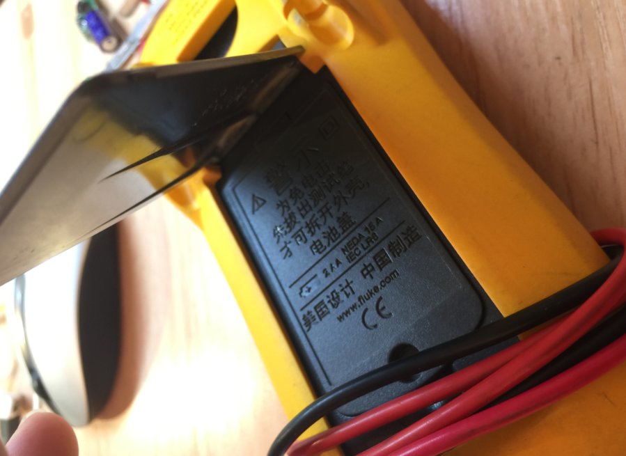

外壳进行打磨

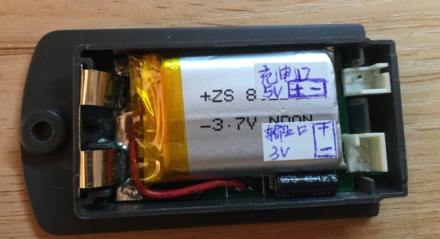

这个是正式的板子
正式的用了1000mah的电池大小刚好
测试了下电压,胜利表公司供应商送的,也耐用
