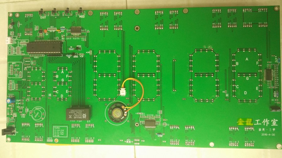

本来已把887当鸡肋了,没想到还有坛友热爱它胜过于3231,于是就着自己的大尺寸万年历板子,特意为一坛友写了个887的程序,因为887没有温度,就用了个18B20。
板子背面元件本来不多,很快焊接完成。稍有个遗憾,画板子忽略了887,其SQW口未被利用,其最慢可以有2Hz的方波,如果利用此外部中断就不用频繁读取时钟了。
刚上程序测试,可是显示完全乱七八糟,所有涉及时间的变量都在乱跳,疯了。
查程序,这本来是自己前几年用着LCD12864上的很正常887驱动!
加上家务琐事干扰,过了一夜,突然想起P0口没有加上拉排阻。
焊板子的时候被一个害人的“百度经验”坑了——P0口 做地址/数据总线时不用加上拉电阻。
于是P0口便没有加排阻。
反正程序上查不出毛病,就加个排阻试试,没想到排阻一加就正常了。

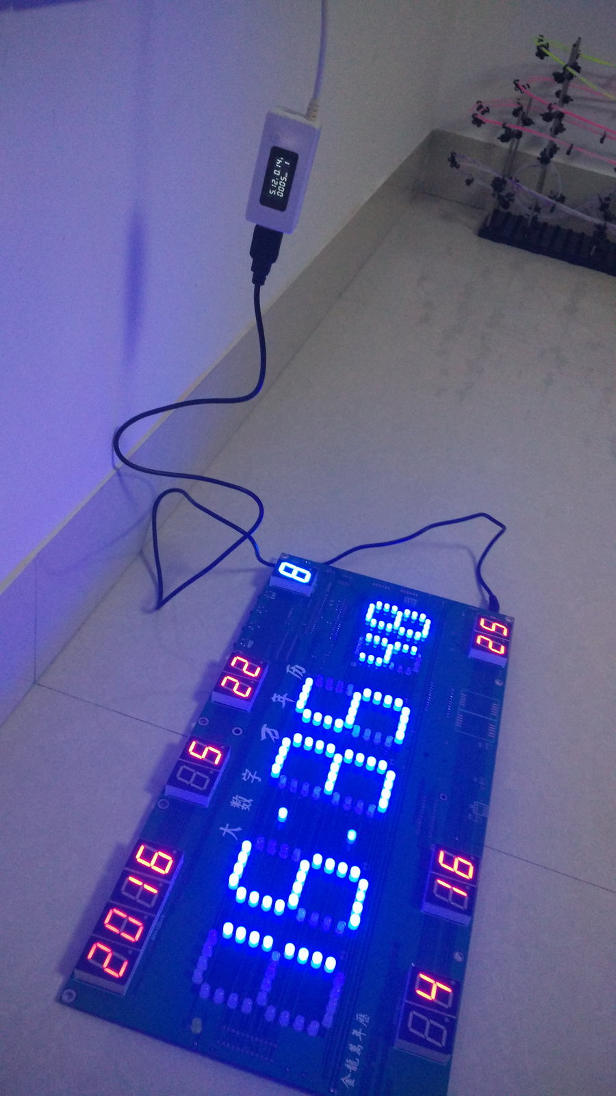

效果图:
阳台光线强了些,磨砂亚克力面板效果稍微有些差。

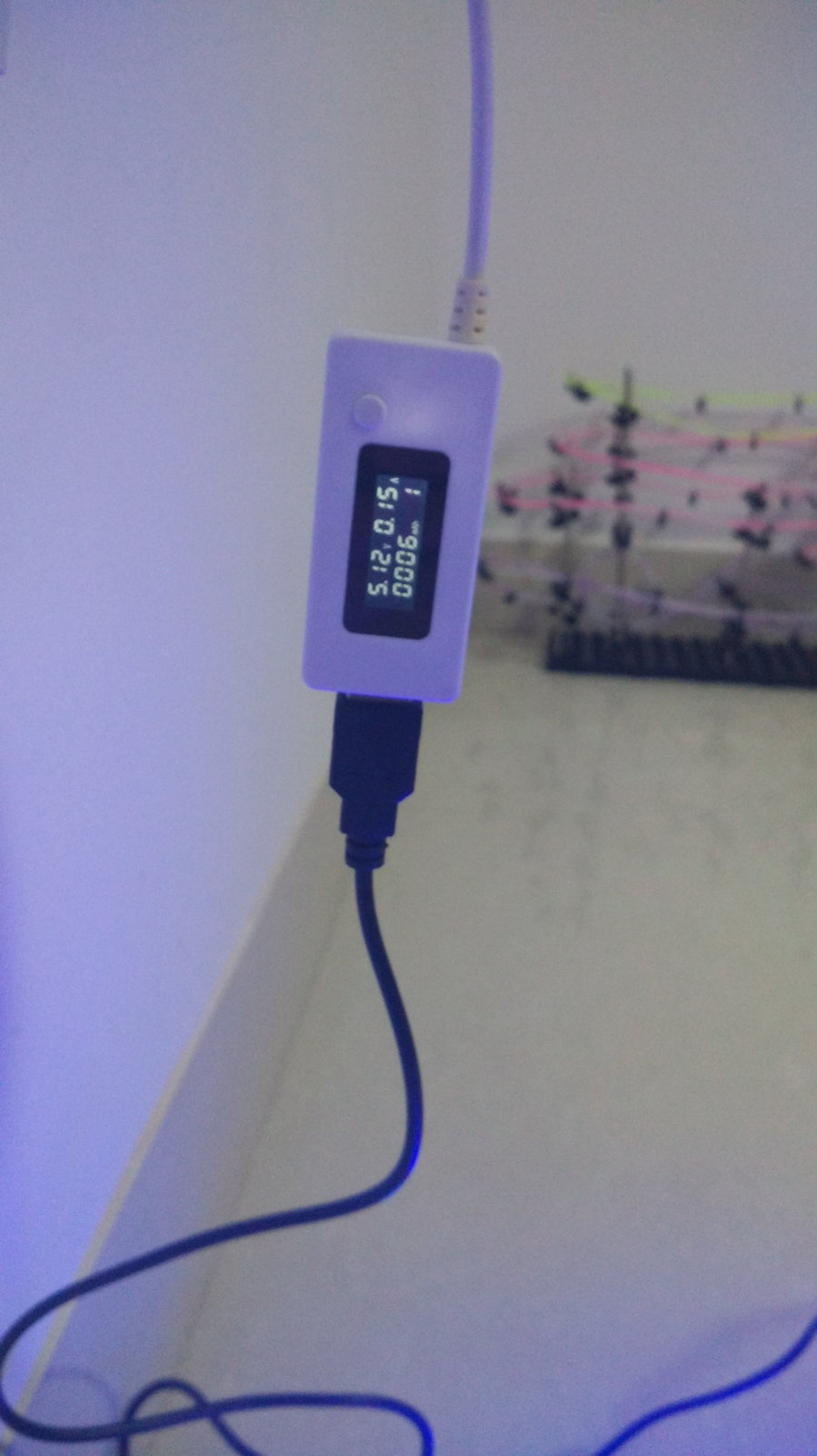

白尾巴测试功耗才0.8W:
不规范的板子电路图(P0口漏了排阻):
