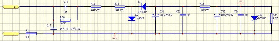

想做一个5V100毫安左右的阻容降压电路,从网上找了个图修改了一下。搭了个电路试验了一下,能满足要求。主要给单片机和数码管供电。
请各位老师看一下这个电路中有什么不足?或者能不能适当的去掉R33 C33 C34 呢?
R31R32用一个2W47R的电阻可以否?
想让电路越简单越好。网上有更简单的,但我不知道稳定性如何。
请各位老师指点一下。
如果3AG1老师方便给设计个电路吧(不敢奢求)

r33是不是应该在正上面要好一点呢?另外整流用4个二极管要好一点

我估计用2个二极管也是为了节省

会电死人的,另外配齐楼主这些零件的钱已经购买个成品220V/5V的开关电源了,5V 500MA的充电头也不过3元左右

这个电路只能提供30ma以内电流!经验值来说每一uf电容全波整流大概是60ma,半波减半!建议考虑1.5uf/400V电容,桥式整流!输入线路中串一个NTC,几个几十ohm电阻可以不用,

阻容降压电路?好象是倍压电路?

学习了。看来此电路不可行。

3AG也许不在家,说不定到3AX串门去了。没人觉得这是半波倍压整流?

这只是半波整流,倍压整流不是这样的。
