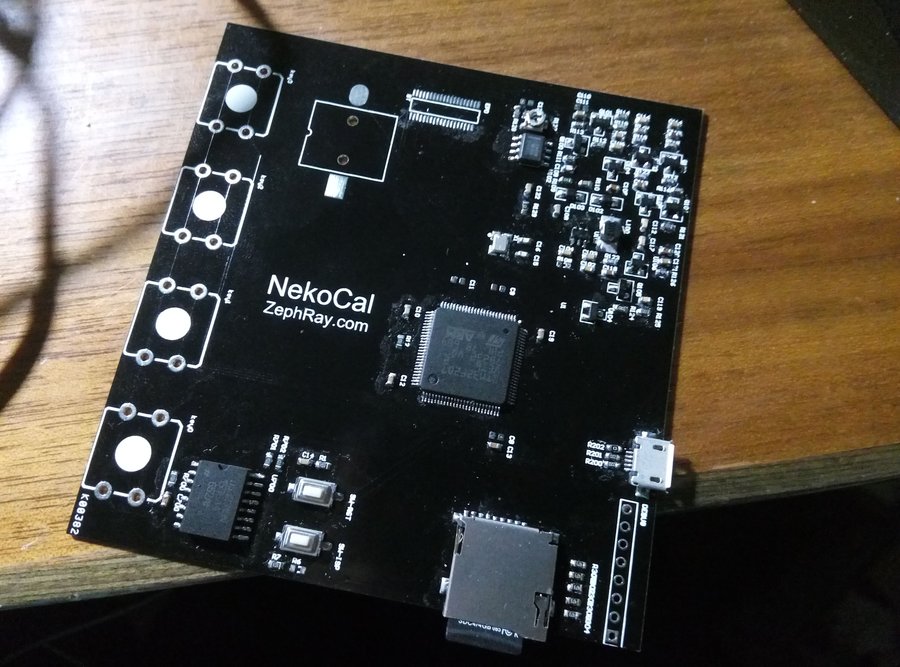

之前的套件预览:https://www.yleee.com.cn/forum.php?mod=redirect&tid=5536 dsc04681_small.jpg
现在测试通过开始销售!
主板链接(请选择是否焊接):https://item.taobao.com/item.htm?id=532843886147
配套屏幕链接(H2高亮度全新屏):https://item.taobao.com/item.htm?spm=686.1000925.0.0.vgYCHV&id=532903212211
配套外壳链接:https://item.taobao.com/item.htm?id=532903236584
配套128M TF卡链接:https://item.taobao.com/item.htm?id=532903728270
拍下后30天内发货(我要采购元件、打样pcb等等的)
补充几个大家在意的细节问题:
1、如果要显示背景图,TF卡是必须的,理论上支持SDHC卡,由于目前软件原因可能会比较挑卡。
2、TF卡的图片需要通过软件转换格式后才能使用,可以使用读卡器直接复制进去3、具体安装、使用教程还在编写中
4、烧写固件可以直接通过USB完成而不需要JTAG
屏幕链接似乎和我有仇,如果打不开试试直接看我的店铺,然后里面能找到这款屏幕的

这个比需要用锂电池啊!不可能老拖着根线的。
1、PCB空间这么大!
2、加一片XC6206给STM32供电,加一个两针座子,坛友自己焊插件、插锂电池。
3、升压及其他外围部分电路的供电电源用一片SI2305/SI2301控制,I/O用STM32的5V容忍引脚配置为开漏,加上拉电阻到S,控制MOS的G。
4、如果升压部分要求输入电压恒定,可以用一片带使能的LDO控制其供电,如MIC5205。
锂电池即使把电流控制到1mA,也就几百个小时,用个一个月就要充电,每个月拿出来充下电还不如事先把电源线接好。反正我不加电池,你要自己弄吧

发表于 2016-5-30 12:28 来自手机 | 显示全部楼层
nbzwt 发表于 2016-5-30 12:00
锂电池即使把电流控制到1mA,也就几百个小时,用个一个月就要充电,每个月拿出来充下电还不如事先把电源 ...
可以在PCB预留个5V和GND引脚吧,方便自己接电池
