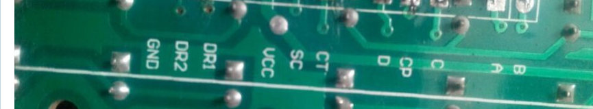

请教客车用的LED黄色屏 怎么搞定呀  接上原机带的控制卡就正常 但是没有配套的软件  先自己链接个USB接口的控制卡  可是就是搞不定

发表于 2016-6-6 13:05 | 显示全部楼层
板子上不是有接口丝印吗?对应焊上应该就行了

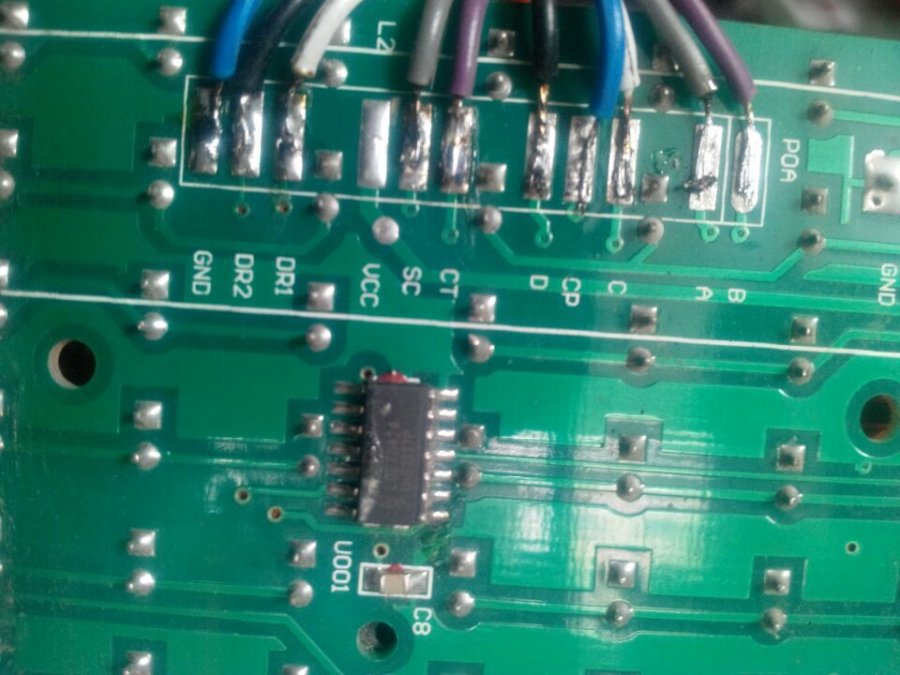

 楼主| 发表于 2016-6-6 15:19 | 显示全部楼层
我用08接口连接的   ABCD-ABCD    CP-OE   CT-S  SC-L  DR1-R1   DR2-R2  GND-GND
这样链接对吗       连接后不正常
发表于 2016-6-6 23:44 | 显示全部楼层
VCC不用接吗?

发表于 2016-6-13 09:20 | 显示全部楼层
呵呵呵一看就是公交车上面的电子路牌,这种电子路牌不是标准接口,一般都是厂家自己设计的电路板不是标准的,我看了一下这个扫描方式是08接口8分之一的。
