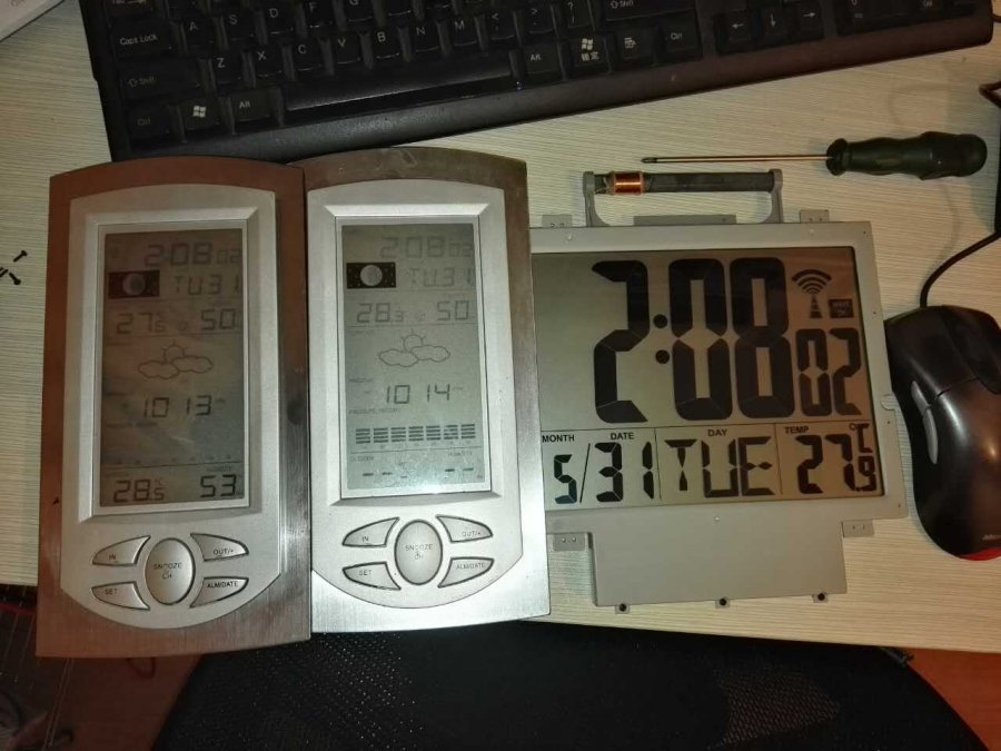

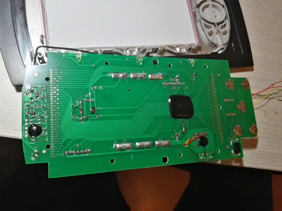

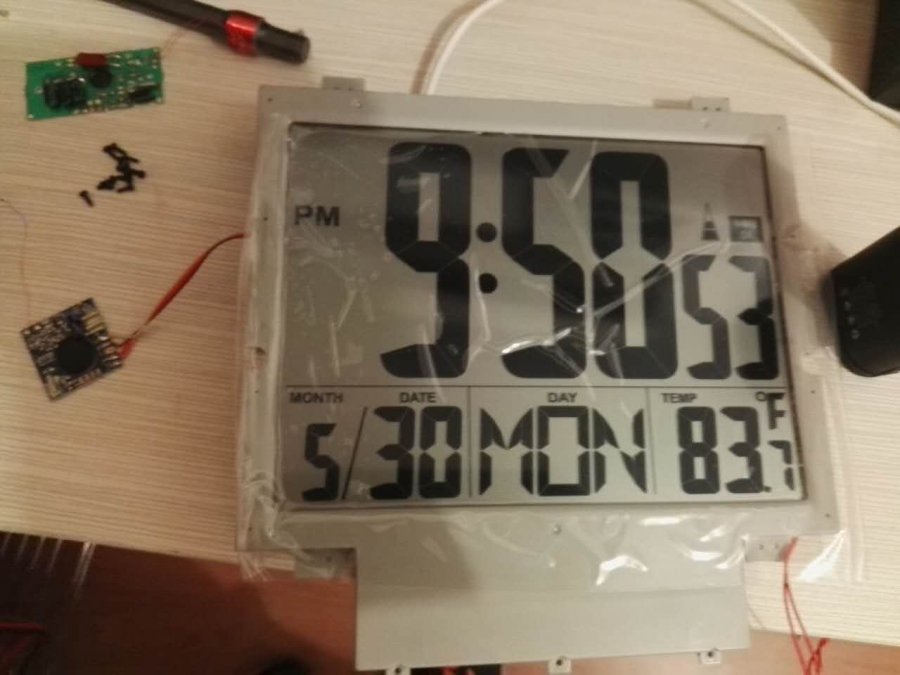

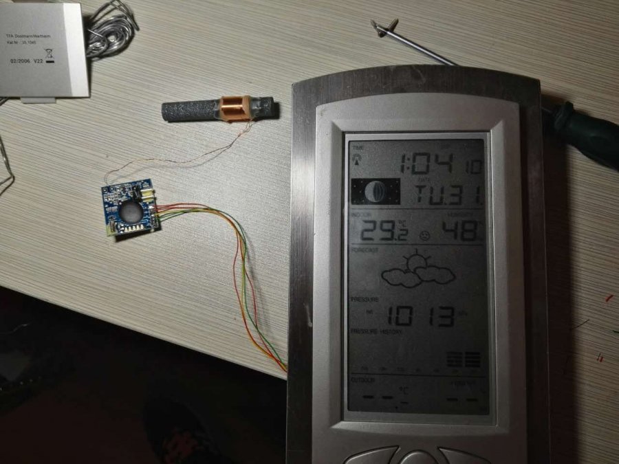

四根线,区分下电源,再一根使能,一根数据线,OK。
模块接收解码BPC码,转换成外国的那几种格式发给钟,很简单就搞定了,就是 模块卖的挺贵的,呵呵。

最后这个是墨水屏?

模块多少钱

huojunan 发表于 2016-6-6 18:47
最后这个是墨水屏?
不是啊,就是LCD,LCD已经够省电了。
 楼主| 发表于 2016-6-7 07:55 | 显示全部楼层
39,独一份,没办法。

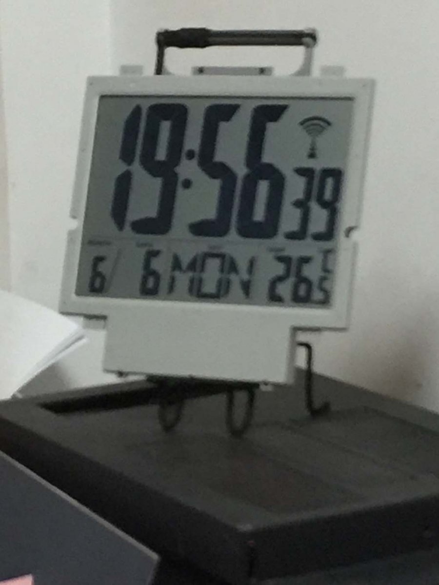

 楼主| 发表于 2016-6-7 07:56 | 显示全部楼层
你的好,还配的专车,哈哈。
发表于 2016-6-7 08:49 | 显示全部楼层
snoopy8008 发表于 2016-6-7 07:56
你的好,还配的专车,哈哈。
用铁丝折了一个
