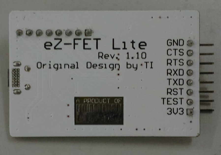

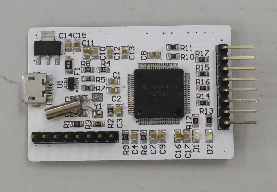

这个是我之前自己做的,因为手头有几片MSP430F5529芯片,看到TI有这个开源的仿真器资料,于是就利用已有的元件简单改了一下电路。为什么说是“开源”的呢,因为资料是TI开源提供的,我只是在他的基础上做了一下修改。TI提供的开源资料芯片是MSP430F5528,而现在比较好买到的芯片和我手里有的芯片是MSP430F5529,如果有MSP430F5529的开发板可以很容易的改造成仿真器,不需要的时候也可以恢复成原来的功能。所有资料包括仿真器的原理图,PCB,量产工具,量产工具需要安装VS2013开发环境,这个仿真器支持TI所有支持2线仿真的芯片。
下面是制作好的仿真器
