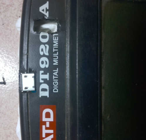

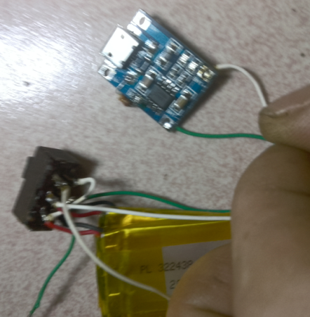

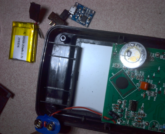

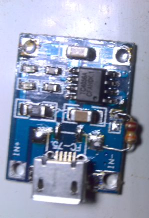

看到你们都在改造,心里痒痒的。正好近日朋友送我两块250MAH的锂电池,和9V电池一样宽,放进原表内电池仓还有很大的空间来放充电转换开关和充电板。不多说,下面看图:
这是网购的充电板
这是网购的充电板
这次改装的全家福
这次改装的全家福
在电池仓内挖转换开关的孔
在电池仓内挖转换开关的孔
挖好了,不是很整齐
挖好了,不是很整齐
放上开关试试
放上开关试试
开关的手柄
开关的手柄

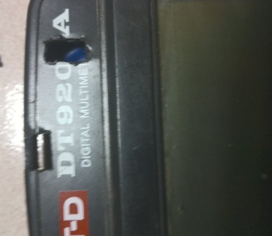

再挖充电用的USB孔
再挖充电用的USB孔
两个孔都挖好了
两个孔都挖好了
放上充电板试试
放上充电板试试
还行,就是露得太多了
还行,就是露得太多了
调整充电板的充电电流为70~80MA左右
把所有的线都接好
把所有的线都接好
接好线,再测试一下
接好线,再测试一下
放入电池仓内,用热熔胶固定好
放入电池仓内,用热熔胶固定好

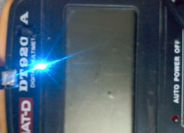

插上手机用的充电器试充,红灯亮了
插上手机用的充电器试充,红灯亮了
远一点看看
远一点看看
充电完成,绿灯亮了
充电完成,绿灯亮了
绿灯也远一点看看
绿灯也远一点看看
其中开关是双刀双掷的
其中开关是双刀双掷的
 楼主| 发表于 2016-6-7 22:26 | 显示全部楼层
编得好好的,怎么图片全都乱了?
 楼主| 发表于 2016-6-7 22:29 | 显示全部楼层
说明一下,开关往上拨是两块电池串联向表供电,往下拨是两块电池并联充电

原来前面是个充电指示灯
发表于 2016-6-8 07:53 | 显示全部楼层
一直不赞成在表上集成充电插座,这样可能在测量高压的时候发生触电,也可能因为表笔和充电座接入了电压而损坏万用表。

snoopy8008 发表于 2016-6-8 07:53
一直不赞成在表上集成充电插座,这样可能在测量高压的时候发生触电,也可能因为表笔和充电座接入了电压而损 ...
我这个在充电时表是不能工作的,转换开关断开了表的工作电源,同时把电池由串联转换成了 并联。

发表于 2016-6-8 09:49 | 显示全部楼层
不错,设计的非常周到!
