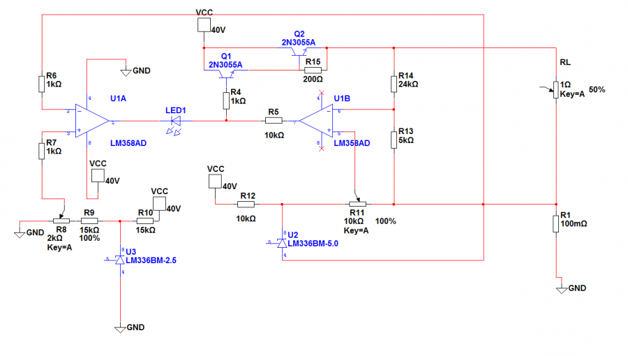

如图 单电源 双基准 双运放 电路挺简洁的 请3ag1老师和其他大神来分析一下看看性能怎么样?
发表于 2016-6-8 08:12 | 显示全部楼层
358可以40V 供电?
发表于 2016-6-8 08:36 | 显示全部楼层
最大正负18V一般正负15
发表于 2016-6-8 09:21 | 显示全部楼层
lxh2626 发表于 2016-6-8 08:12
358可以40V 供电?
手册写的是32V,40V没试过,估计应该也可以
发表于 2016-6-8 09:58 | 显示全部楼层
3055表示它会很热……
发表于 2016-6-8 12:18 | 显示全部楼层
这个前级必须用稳压电源供电,如果直接变压器整流的话稳定性比7805一类的强不了多少
发表于 2016-6-8 23:40 | 显示全部楼层
随便看了下,感觉设计这电路的人根本不会用运放.
首先,最大问题是一点余量不留,358工作在34V已经很极限没什么余量了,结果他这里用到40V,完全放弃可靠性啊,呵呵小心烧东西
第二,运放接电路竟然连一个积分电容都没有,相位余量直接爆炸.带容性负载和感性负载看看,恒流时候输出拿示波器看不震荡基本不可能.
第三,LM336基准,这东西性能比TL431还差......
发表于 2016-6-9 11:43 | 显示全部楼层
支持楼上的观点!
 楼主| 发表于 2016-6-9 13:11 | 显示全部楼层
首先,最大问题是一点余量不留,358工作在34V已经很极 ...
这样的 介绍说最大30v供电 图上40v是输入错误
板子上两个运放输出和反相输入间有留电容焊盘
但是只有在电压控制部分也就是12脚之间有472独石
电流控制部分要不要补上去?
图上没有也是我漏了
至于基准性能这个我不懂
还有放大管是tip122 功率管是5200 仿真没有就用3055代替了
