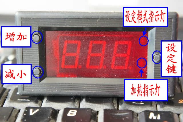

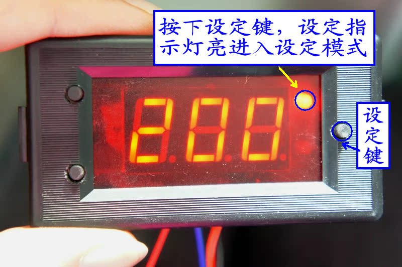

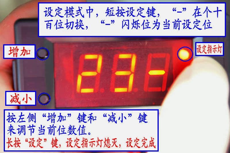

 楼主| 发表于 2011-9-20 18:54 | 显示全部楼层
显示方式:0.56寸数码管3位
设定方式:按键X3,分别为“设定键”“增加键”“减少键”。调节方式类似电子钟。
供电范围:直流12-20V,2A以上的开关电源或者经过整流滤波之后的变压器。(变压器整流滤波要自备)
温度范围:200度-450度之间。
指示灯:LEDX2,分别为加热指示灯,设定指示灯。
接线:电源两根、烙铁头两根(严格注意区分正负)可参考下面图片。
适用烙铁芯型号:白光原厂或者副厂的T2系列、T12系列。
控制器已经焊接好校正好温度(根据烙铁头型号不同,以及测温角度不同,温度略有差异)
本连接不包含电源、烙铁芯以及手柄。http://img02.taobaocdn.com/imgextra/i2/53132894/T2.9FWXdlXXXXXXXXX_!!53132894.jpghttp://img03.taobaocdn.com/imgextra/i3/53132894/T2jmXWXlRaXXXXXXXX_!!53132894.jpghttp://img02.taobaocdn.com/imgextra/i2/53132894/T2ERFWXeFcXXXXXXXX_!!53132894.jpghttp://img01.taobaocdn.com/imgextra/i1/53132894/T2cCBWXiNXXXXXXXXX_!!53132894.jpghttp://img04.taobaocdn.com/imgextra/i4/53132894/T2OmXWXkxaXXXXXXXX_!!53132894.jpg
