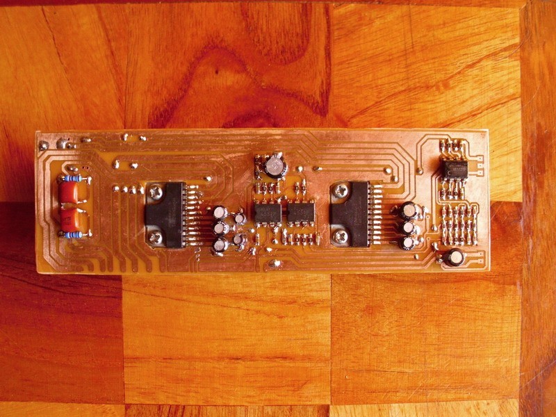

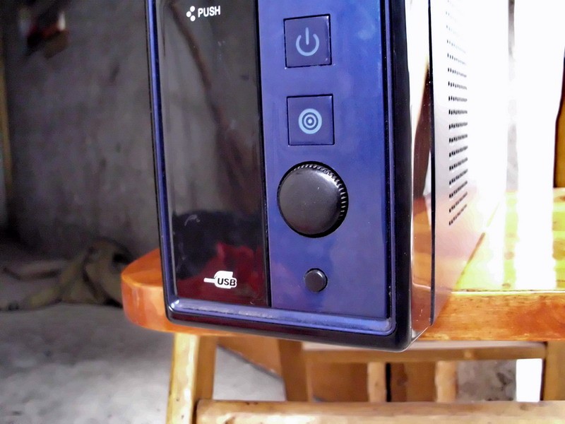

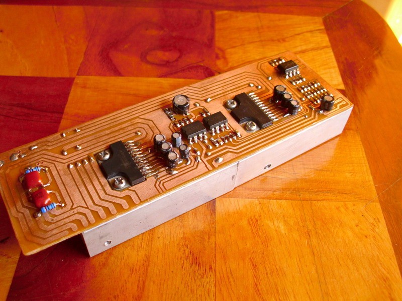

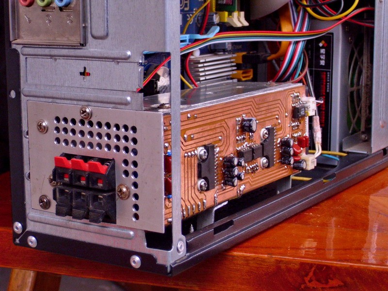

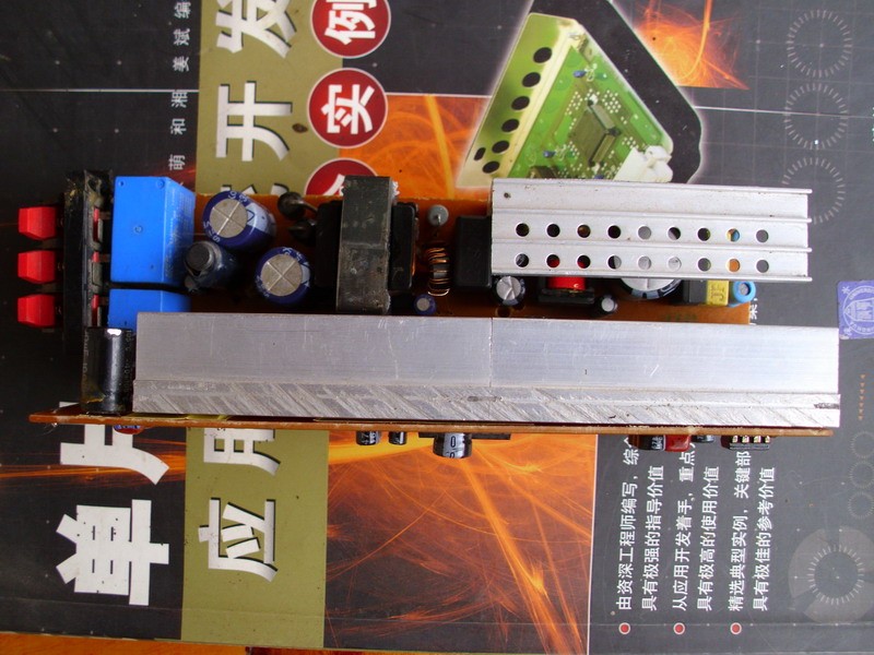

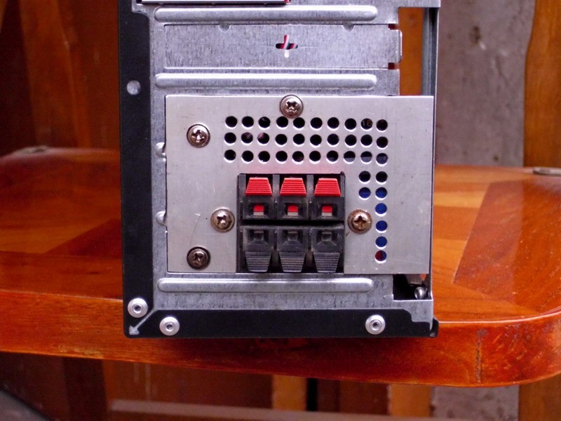

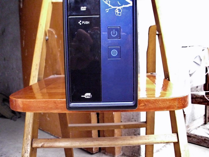

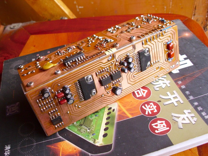

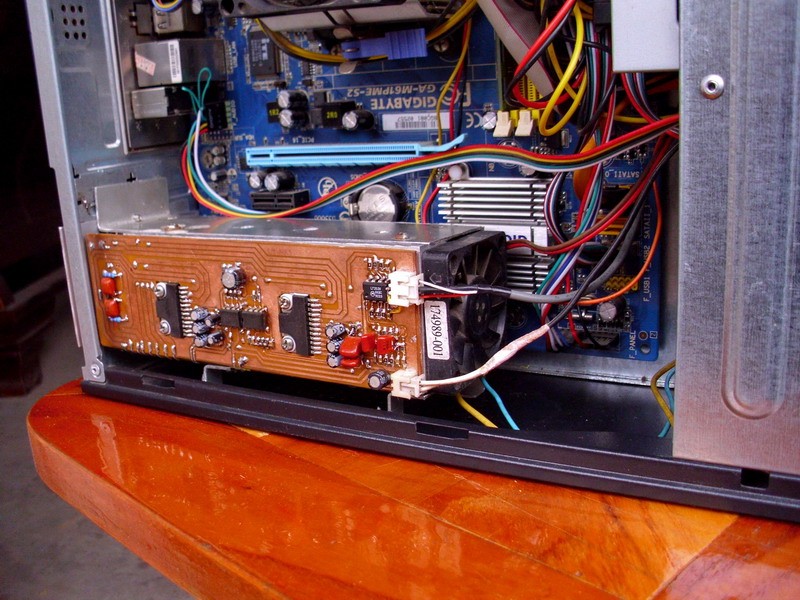

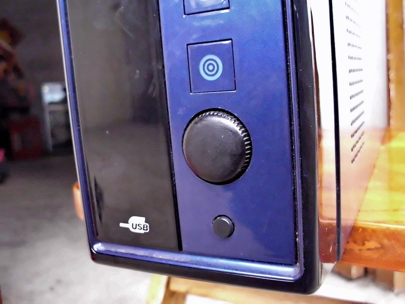

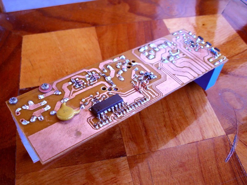

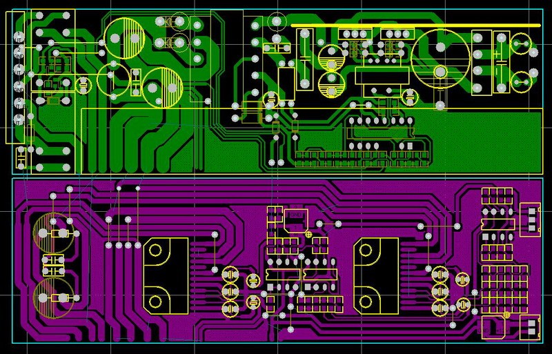

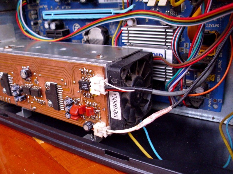

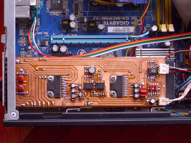

苦于电脑桌面设备多且凌乱,遂迸发出将我的2.1功放整合到电脑机箱中的想法。说干就干,测量出机箱的空处尺寸,马上动手“搬出”PROTEL99......几番搅搅阵,终于搞掂。使用近一星期,我最担心的对主板的干扰到还没有发现;信噪比也还不错,将音量调至最大,耳朵紧贴喇叭仅听到轻微的“咝咝”声。闲话少说,上图---有图有真相,呵呵...

跟电脑安装在一起,用散热器挡住主板侧,可以减少干扰,强!

很不错  上 原理图 和PCB 吧 ~!
发表于 2011-1-16 18:26 | 显示全部楼层
上 原理图 和PCB 吧

连电源的啊,难怪担心影响主板,一般都是怕被主板干扰
发表于 2011-1-16 20:13 | 显示全部楼层
这个强,还全贴片技术啊

想法不错,但是用数字功放2024应该比这个容易的多,我是将一个三瓦的小板集成放入了我的三寸飞利浦小箱中
