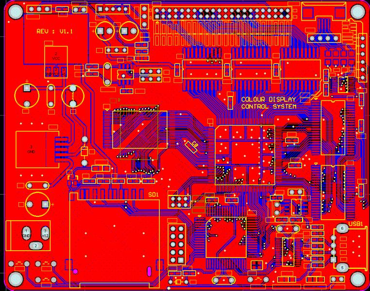

发表于 2011-1-16 21:38 | 显示全部楼层 |阅读模式
我一值在研究低端的显示屏如单色屏和彩屏主要的价格相当的低以后绝对用得上的,
& l( P+ n0 u* m8 Q, J& c还有研究完这些屏下一步要向模拟屏埋手了,也是那一句价格相当的吸引。
# O" g% T+ B6 `: J3 o' V8 y2 ?/ w好看图吧。
" w9 X; K& f0 V7 O% R3 B+ t, Q3 T, {6 B, V8 m9 K# z
 楼主| 发表于 2011-1-16 21:43 | 显示全部楼层
芯片清单
; `. H( ]- J% C' j( |CPLD : EPM5705 G- X" o/ c) x5 I$ w
CPU: ATMEGA64L5 G! T3 I2 ~+ v) h7 {! `" N4 ?
USB:PDIUSBD12' C- |4 |/ ?1 ?' o0 L$ s
flash:SST39VF400A X2
' q$ P8 H, t+ pSRAM: IS61LV5128AL X2+ ]8 q( [) f0 A8 A0 k. }( J5 {
touch IC : ADS7843E
5 e" q" j0 v: D8 v) gclock : ds1302) v+ M& m2 M( R
支持SD卡 USB 下载到flash   P5 P7 W, M0 j8 Z# w: S1 @
做测试板和时钟之类的- O2 S' w3 j6 U
如果出了板我SHOW一下给大家看

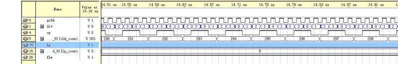

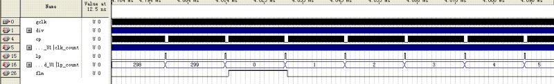

LM12S49 仿真波型
; j% ?( M) c/ {. K" d' k& Y$ I" E, u* k* _9 h2 O
' q- `" M$ j% G* r& b+ j
/ p; ^7 U! R* F3 \$ V" ?2 x1 B) |- ? 仿真波型1.GIF
 楼主| 发表于 2011-1-23 10:04 | 显示全部楼层
