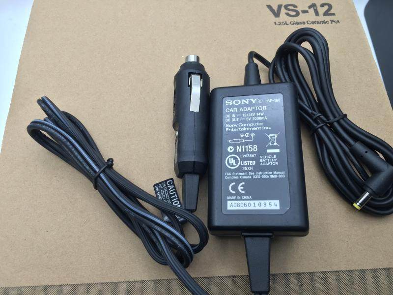

【厂家品牌】SONY索尼(原装)
【产品型号】PSP-180
【产品净重】195克
【产品外尺寸】76*46*22.5MM
【国家规格】
【输入参数】12V24V 14W
【输出参数】5V2000MA
【输出功率】10W
【LED 显示
【接口规格】4.0*1.7mm
【输出线长】点烟头输入线长:1.2米,DC输出线长:2米
这款车充稳定性特别优秀

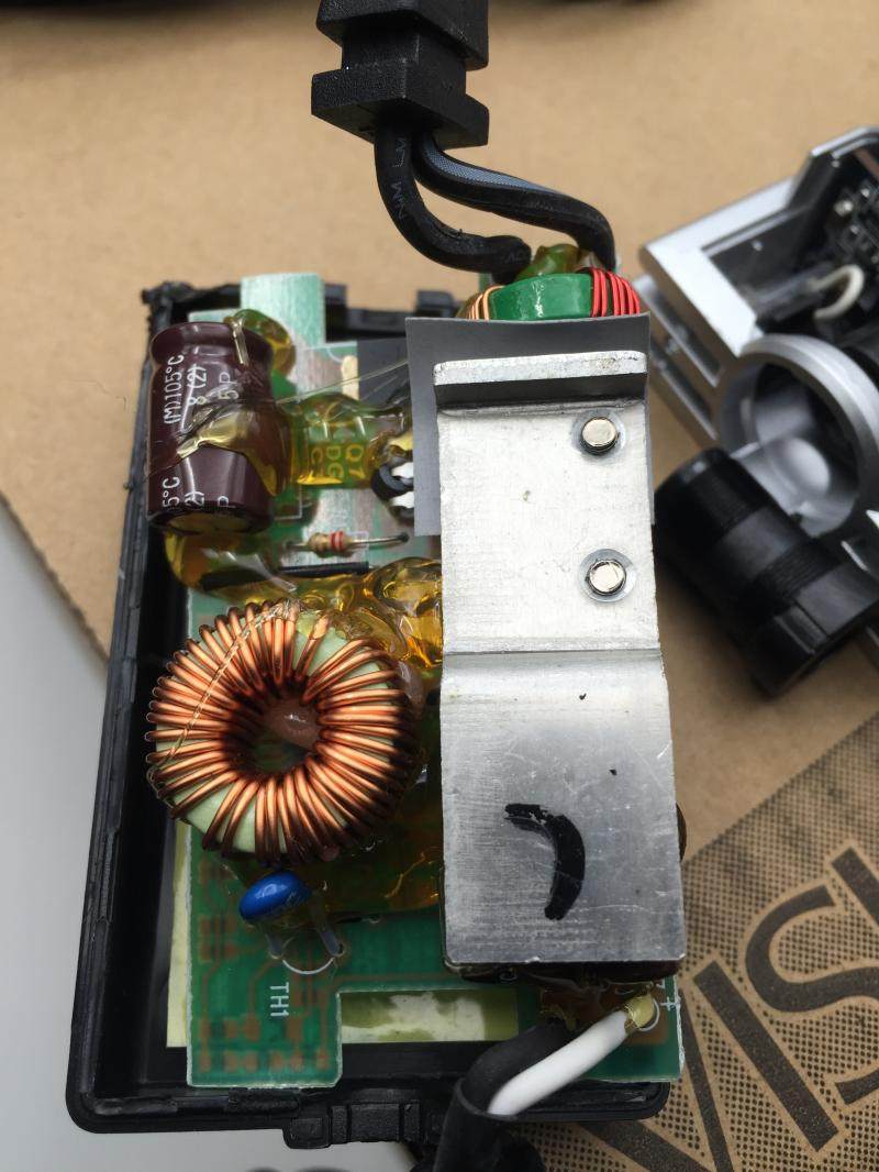

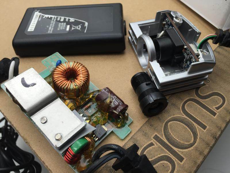

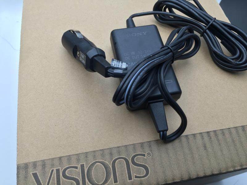

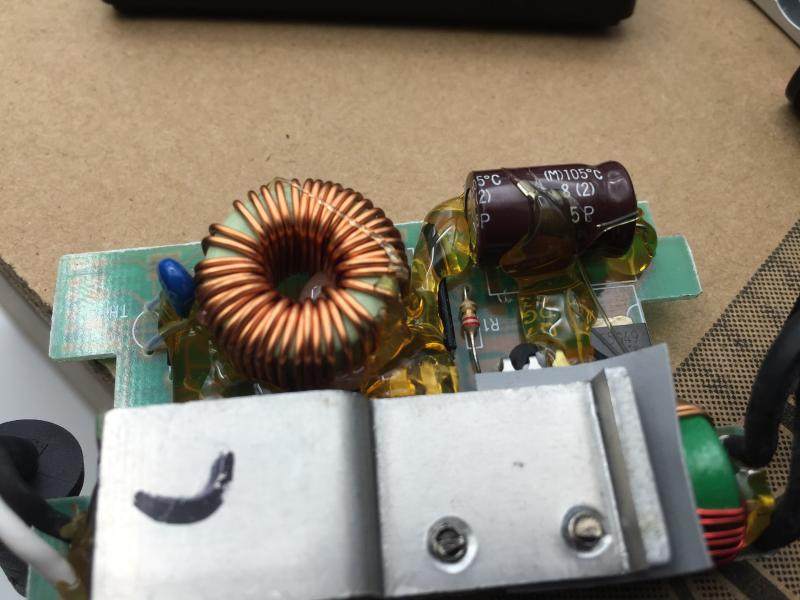

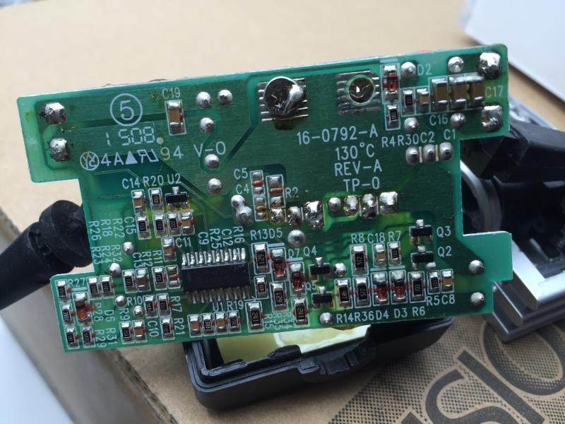

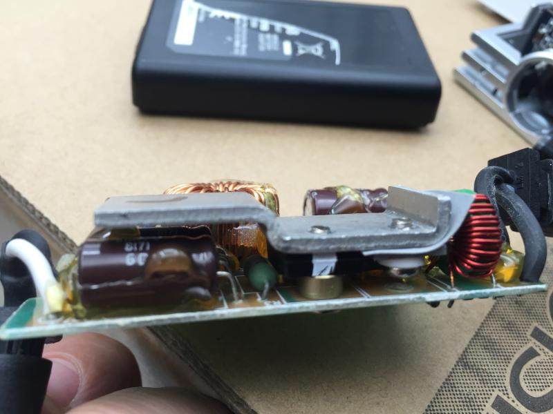

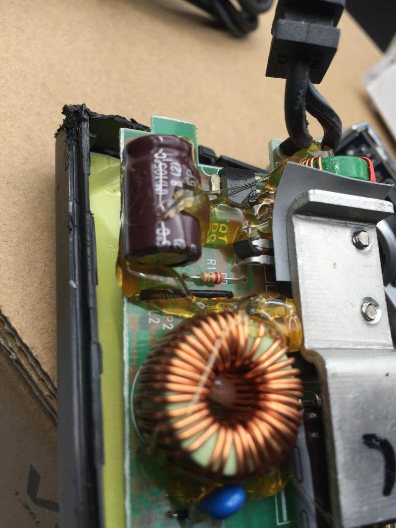

外观,个子是有的大,长的一般般,线很长,输入端1米,输出2米,线芯都很粗!约摸1平方没问题(纯目测)
简单喵一眼输入头,那个拨动按钮是大小调节、(以前有别的卖家对于类似情况说是12V/24V切换,也是醉了)
点烟头分解,其实这是后面拍的,为了排版放到前面来,可以看出接线是很用心的。五金件质量也ok。
剪断输出线,说真的,这线我还真不舍得剪了,好粗,外皮很软。接个强化过的usb表头测下电压。5.35V,不错(万用表数值也一样。)
插播一图,输出线芯对比图,上了两个参照物,大家感觉下。
自己diy的usb负载,5w10欧的水泥电阻,电流0.48A,就不浪费图了,毕竟这么点负载没意思。
来个我自己强化过的罗马仕移动电源,第四个灯的情况下充电电流,(满灯4个)
电压5、08V,不算高,但是要考虑下这是经过了2米长的线,这成绩很不错了。
来再大点,3.22A,电压在4.99V。
卧槽,这是什么负载,电流这么大,不过电压依然坚挺(请不要和上图对比,接线方式不同损耗差别很大,不过我还是没破壳,还是经过了2米长的线)
应该是拉到最大值了吧,3.683A,电压4.92V。之后电流有爬到3.8A,电压不变,没拍到。
答案,负载是电炉丝,3000w的。电流还能再高,但是内部限流了,在3.8A左右吧,会狂掉电压。
以上电压电流数据,均为未开壳,输出线长2米的情况下取得的,可见车充牛,线也牛。https://img.alicdn.com/imgextra/i1/174959201/TB2OliJsVXXXXcrXXXXXXXXXXXX_!!174959201.jpg
输入端为黑武士7.5A版,表头信息。
总结,这款索尼车充表现我个人很满意,输出能力强,线材也很强大,这么大的电流下压降很小。而且车充在3.8A下连续输出10分钟,外壳只是有点温温的(我是胡建人,正在过夏天。。),一点也不会烫手,很是给力。如果有兴趣能拆开外壳,直接接线,相信输出数据会更帅。因为这个明天要给人装行车记录仪用,就不破壳了。
