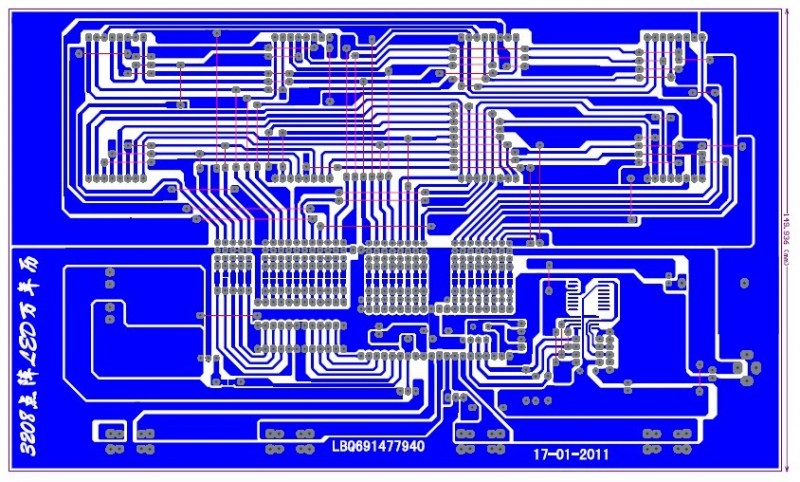

再造3208LED点阵电子钟

那个  一整片一整片的   覆铜 是 手工的 还是 设置 来的

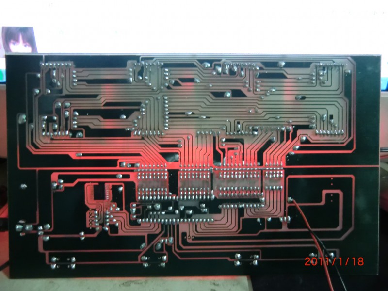

3208LED点阵电子钟lauout可列印
小改进了一点点74hc154兼容大小尺寸的封装,ds1302处的上拉电阻增加轴型封装,因三个一体的排阻不好找。和所有基极电阻增加了贴片,用带阻三极管时方便将其直接焊短接。

 楼主| 发表于 2011-1-17 20:33 | 显示全部楼层
adsl865 发表于 2011-1-17 15:33 https://www.yleee.com.cn/images/common/back.gif
    用的是ALTIUM.DESIGNER.681绿色版,“一整片一整片的   覆铜 是 手工的 还是 设置 来的
”我是一个个网络手工覆铜的,不知道可否设置让它自动一整片一整片的覆铜,毕竟没交过学费只交过电费
发表于 2011-1-17 20:51 | 显示全部楼层
”我是一 ...
LBQ691477940 发表于 2011-1-17 20:33 https://www.yleee.com.cn/images/common/back.gif
    俺用的是Altium Designer Winter 09,可以放置多边形敷铜,快捷键P,G
发表于 2011-1-17 20:53 | 显示全部楼层
楼主,向你请教呢
这么精细的线路,是用感光膜做出来的吗
 楼主| 发表于 2011-1-18 20:45 | 显示全部楼层
回楼上的朋友用的是感光纤维板做的

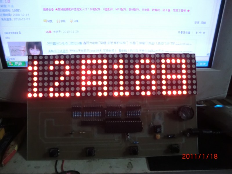

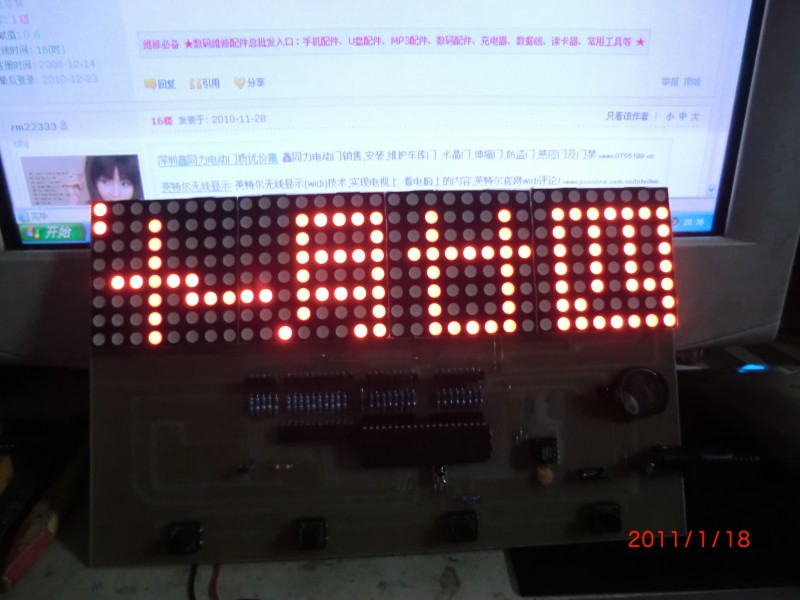

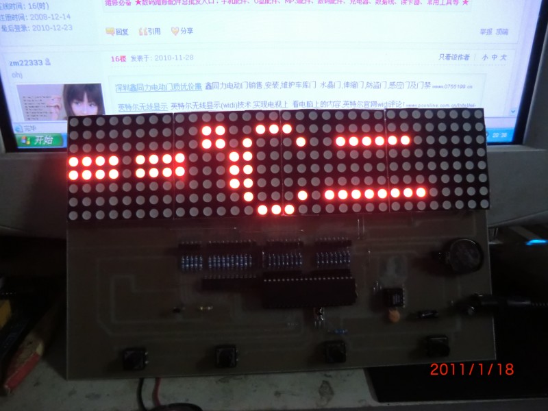

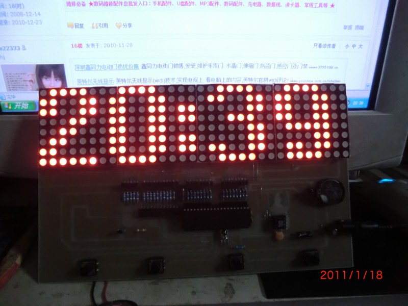

今天买回四个KEM-23088BSR型8x8点阵(全新每个5.5元)装上去了,不歉 18B20上几个图先

发表于 2011-1-19 17:14 | 显示全部楼层
20:39  后面就没有秒了吗?白白关注你的帖子了。

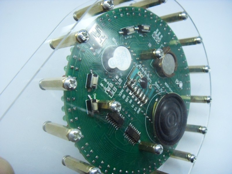

发表于 2011-1-19 17:20 | 显示全部楼层

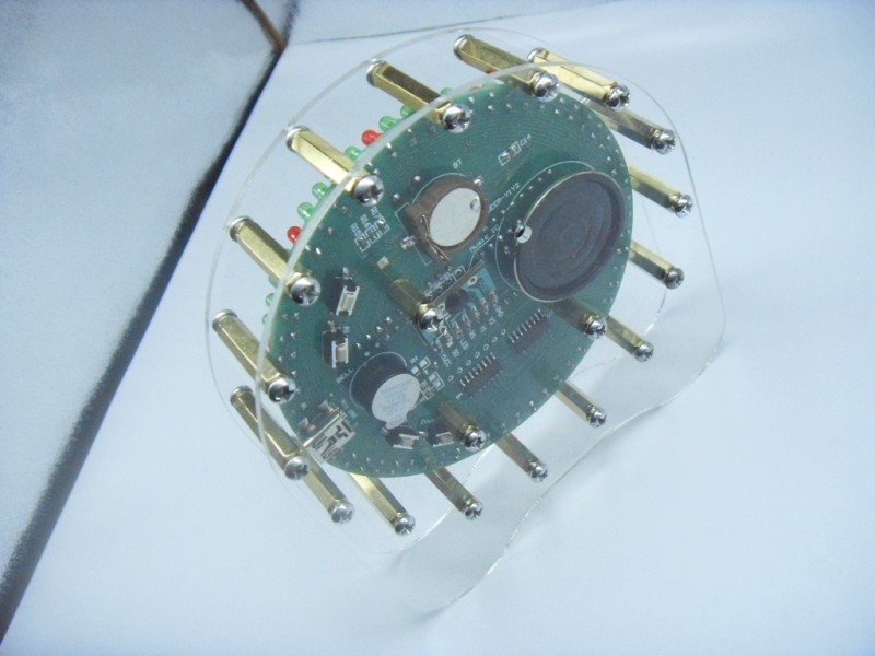

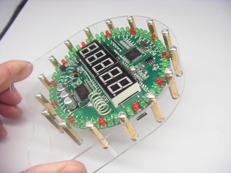

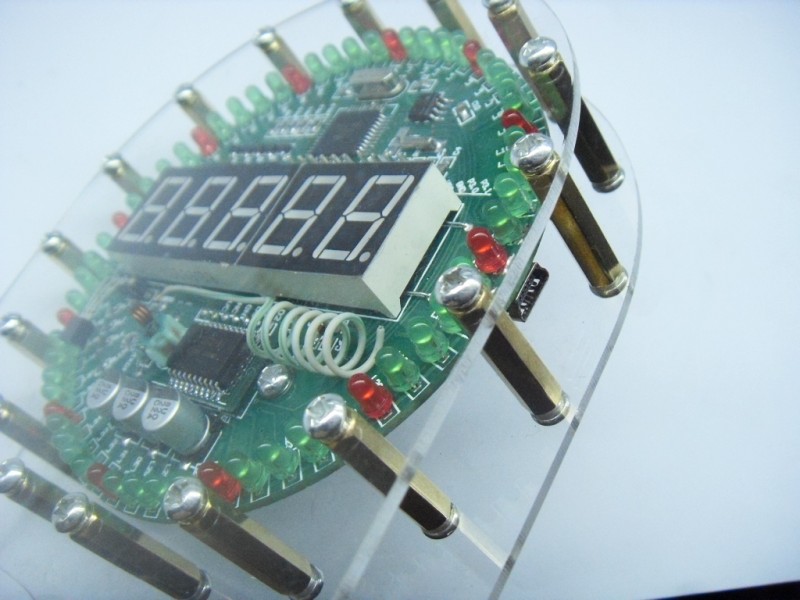

这是我最近做的东东。发上来和大家分享一下!
