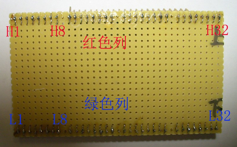

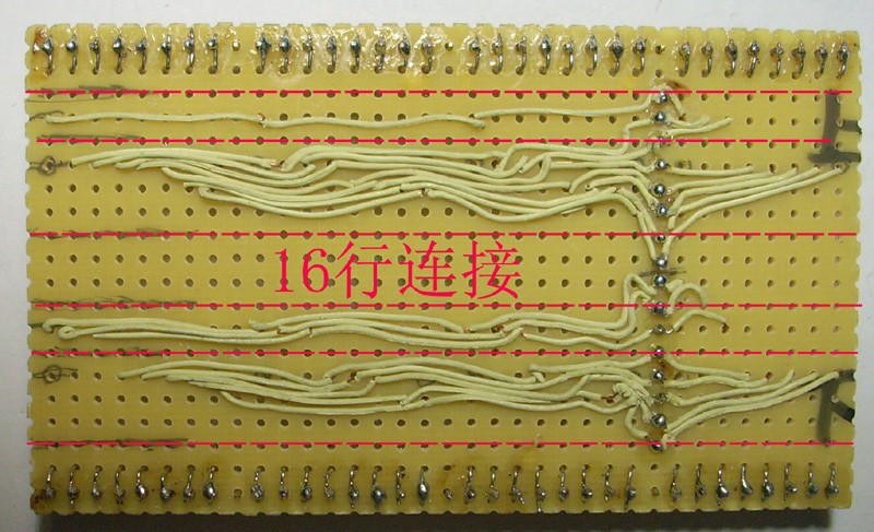

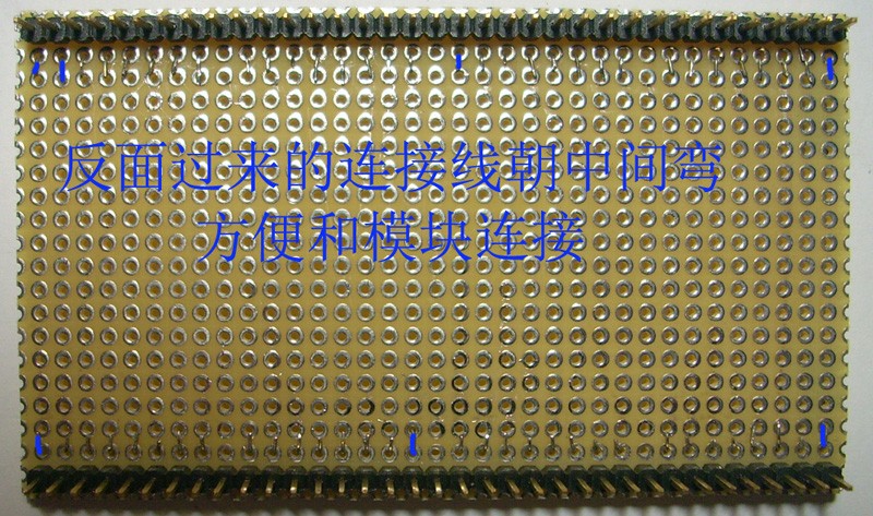

2011-1-17开始手工制作1.9mm的模块的16X32双色点阵屏
制作设想:制作16X32的屏,用2块16X32来无缝连接,达到16X64屏,方便既可以玩16X32屏功能,
               连接后又可以玩16X64屏功能,有必要的还可以多块连接使用。用万能板先制作样品,先看看效果任何。
第一步:模块板:制作16X32的模块行和红色列和绿色列的连接,红色连接到上排插32列,绿色连接到下排插32列,
            中间连接16行排插【图片中还没有定位】。
第二步:驱动板:制作16X32的模块行和红色列和绿色列的驱动,方案采用138+595+4953,
            同样采用模块板的连接方式。
第三步:模块板和驱动板对插,完成屏的全部连接。
第四步:调试。
第五步:王老板如果认为可以玩玩,再考虑制作制板图,可以制板。

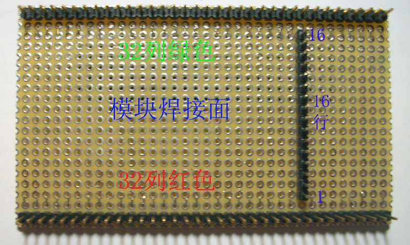

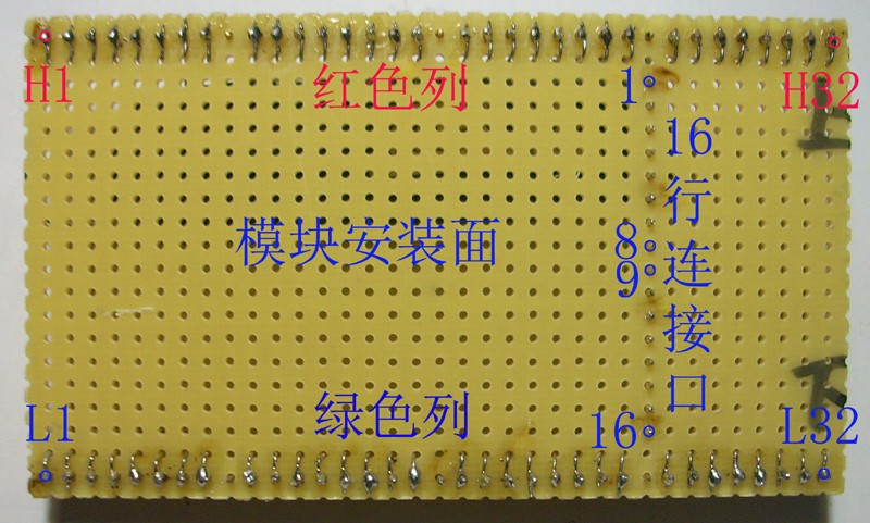

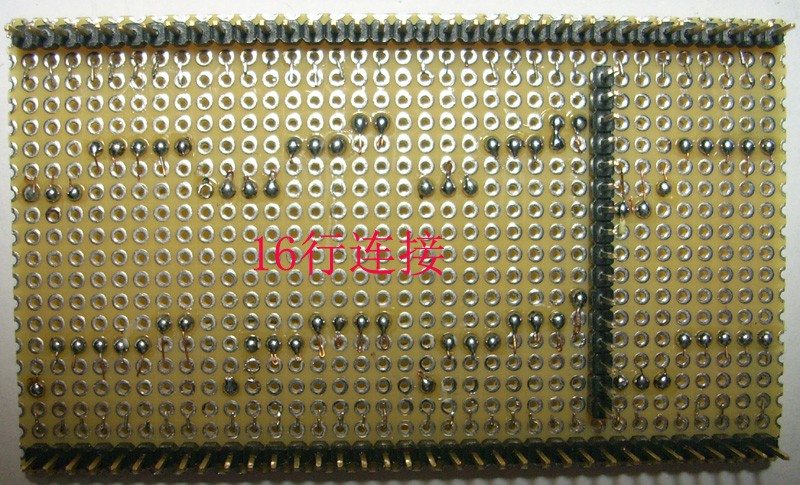

 楼主| 发表于 2011-1-17 15:45 | 显示全部楼层
第一步:模块板:【由于万能板孔位关系,模块之间有点空隙】。
模块板的连接基本结束,可以安装模块了。
模块安装焊接完工,因为要做个上面显示红色8X32,下面显示绿色8X32的试验效果,所以这个图只连接了红色8X32和绿色8X32。
这个是试验以后在连接红色线和绿色线,完成16X32的全部连接。

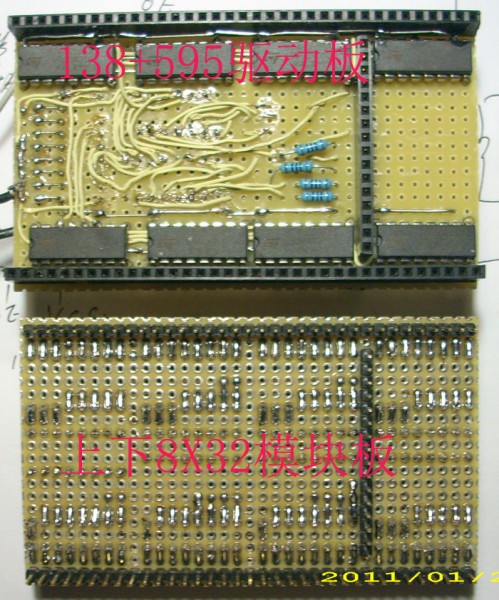

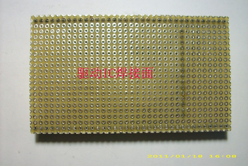

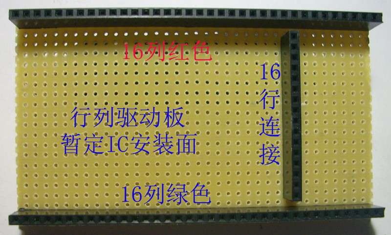

 楼主| 发表于 2011-1-17 15:46 | 显示全部楼层
            同样采用模块板的连接方式。
595驱动安装
138驱动板安装和焊接。
